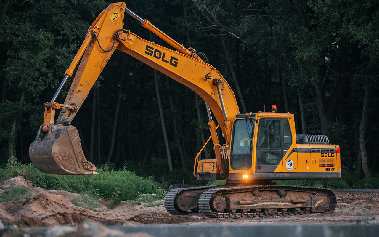

Экскаватор SDLG E6210F относится к 4-й размерной группе и способен разрабатывать грунты первой-четвертой категорий, а также предварительно взорванные скальные грунты пятой и шестой категорий. Вместимость штатного ковша – 1 кубометр, но для ряда специфических работ можно дополнительно приобрести ковши и побольше, и поменьше, в том числе узкие траншейные, скальные и др.
Стандартный кубометровый ковш оптимален для 20-тонной машины

Вваренные в стрелу и рукоять литые элементы в сочленении обеих металлоконструкций свойственно экскаваторам премиум-сегмента, то есть гораздо более дорогим, чем модели марки SDLG. Литая сталь лучше справляется с ударными нагрузками, поэтому регулярный ремонт с помощью сварки такой стреле и рукояти не требуется. Глубина (до 6,7 м) и радиус (до 10 м) копания, как и прочие параметры экскаватора SDLG E6210F (умеренность в эксплуатационных расходах, комфортабельность кабины и пр.), полностью отвечают требованиям строителей дорог.
