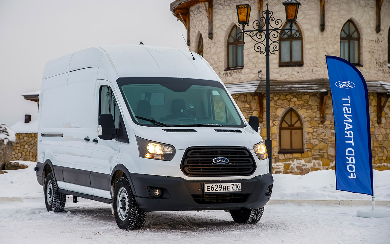

Для зимнего теста я выбрал одну из самых интересных – с полным приводом.

Конечно, полноприводный Transit – это не вездеход наподобие Соболя 4×4 или уазовской «буханки». Изначально Транзиты бывают с передним приводом и поперечно расположенным мотором, и заднеприводные – с продольным. За основу для версии AWD взяли задний привод, а передняя ось подключается электромагнитной муфтой Dana – как на кроссоверах Kuga и EcoSport.
Геометрическая проходимость совсем не внедорожная – под задним мостом чуть больше 15 см, а под защитой двигателя я намерил 18 см. Двигатель и коробка те же, что и на других Транзитах, – 125‑сильный турбодизель 2.2 и шестиступенчатая механика.
Пока турбодизель объемом 2,2 литра поставляется из Турции, но в 2022 году будет локализован. Вариантов мощности три – 125, 136 и 155 л.с.
Это машина не для бездорожья, а для дорог – плохих и хороших. Не важно, что под колесами – асфальт или лед, Transit уверенно держится за траекторию. Момента подключения передних колес не чувствуешь – муфта срабатывает плавно. Лучше всего все ведущие чувствуются при старте в крутую скользкую горку. На моноприводном фургоне этот участок пройдете только ходом, а на полноприводном можно нагло трогаться прямо на подъеме.
Назвать полноприводный Transit внедорожником сложно: под картером двигателя около 18 см, а под редуктором заднего моста – 15 см.
Абсолютно легковое поведение на дороге и задорный разгон! Возможностей турбодизеля хватает за глаза. Даже обидно, что не нужно часто переключаться: избирательный механизм коробки шикарен.
