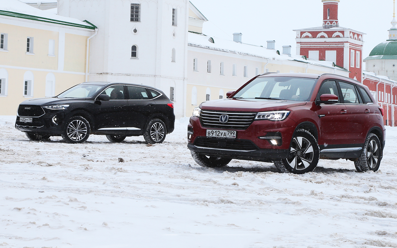

Была мысль: а не сделали ли китайцы чисто символический полный привод на этих машинах с шильдиком 4WD? Отнюдь! В дни теста асфальт хорошо укрыло снегом. Курс Changan держит уверенно, а в поворотах адекватно и «прозрачно».
«Семерка» подключает вторую ось с запозданием, отчего автомобиль начинает чуть рыскать. Вдобавок у F7 преселективный робот мешает на снежной целине, где CS75 едет намного увереннее.
Есть и дополнительные функции. Changan позволяет заблокировать межосевую муфту на скорости до 40 км/ч. Haval отвечает режимом движения «снег», в котором реакции на нажатие газа становятся мягче, а для экономии на асфальте можно включить моноприводный режим.
А вот в гиблые места соваться не стоит. Под пластиковым грязезащитным пыльником Хавейла всего 175 мм. У Чангана — еще меньше, 170 мм, но лист под мотором хотя бы металлический. У обоих паркетников узлы под днищем практически не защищены.
У Хавейла лучше прикрыты пороги и есть режим 2WD (только с мотором 1.5).
