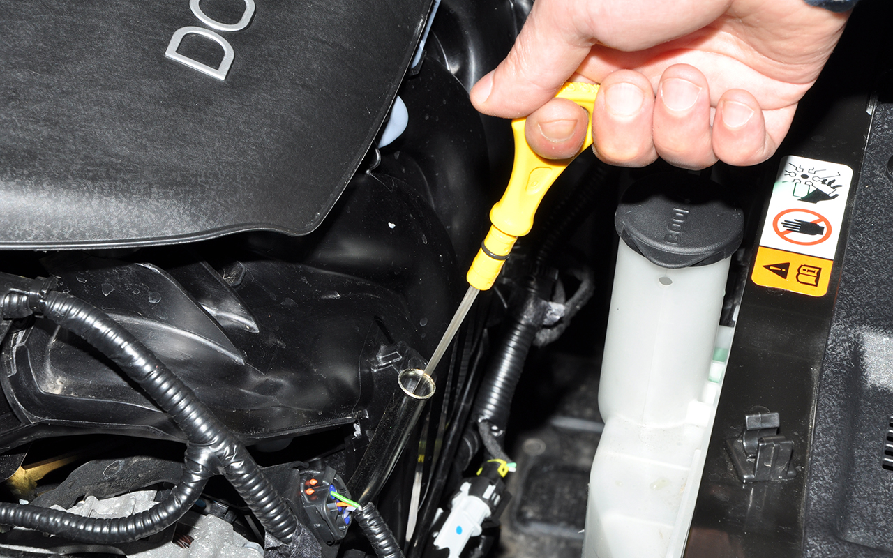

Миф 3. Лучше перелить масло, чем недолить
Все зависит от того, насколько перелили или недолили. Если уровень выше на 10-20 мм по щупу, можно не переживать. Если больше, то излишек нужно слить. Иначе избыток масла будет захватываться коленвалом. Это создаст излишний масляный туман в картере двигателя, который будет засасываться в систему вентиляции картера, засоряя дроссельный узел и загрязняя компрессор с интеркулером (если они есть).  Лучше отвернуть масляный фильтр и вылить из него масло.
При сливе через пробку поддона велик риск вылить больше, чем надо, а потому есть смысл подставить чистую емкость. Но лучше откачать излишек через трубку щупа с помощью шприца и тонкого шланга.
Если уровень хоть чуть-чуть выше нижней метки на щупе — можно ехать. Но при первой возможности обязательно долить масло.

Светлое масло плохо видно на щупе. Смотрите внимательнее и проверьте уровень несколько раз.
