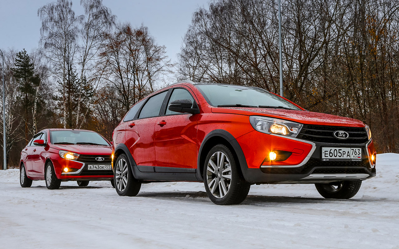

Сравниваем редакционную Весту из первой партии, выпуска 2015 года, и сошедшую с конвейера в конце 2021-го. Рестайлинга в этот период не было, но изменений – масса!
Больше, чем на редакционной Весте, я не проехал ни на одной машине – 120 000 км. Уж ее-то характер и особенности хорошо изучил. Тем удивительнее разница в ощущениях, когда я сажусь в новенькую Весту.
Казалось бы, машина не менялась: те же внешность, салон, материалы. Но как будто другой мир. Всё дело во влиянии возраста как такового. Бюджетные машины подвержены ему в максимальной степени. Поэтому вот вам первый аргумент в пользу смены старой Весты на новую: сразу почувствуете «повышение в классе».
