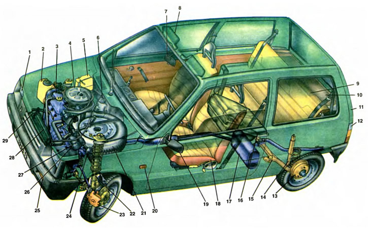

Первоначально микролитражку задумали только как транспорт для инвалидов на смену безнадежно устаревшей серпуховской мотоколяске С3Д. Эта повозка к началу 1980-х с трудом укладывалась в советские ГОСТы по безопасности.
Разработкой новой модели занялись совместно НАМИ и СМЗ — мотоциклетный завод, которому еще только предстояло переименование в автомобильный СеАЗ.
FIAT задом наперед
Польский FIAT с передним приводом и переставленным вперед мотором.
Первый опытный образец НАМИ-0231 (он же СМЗ-1101) сделали в 1979 году. Плохо оборудованный серпуховской завод по планам должен был выпускать всего 10 тысяч автомобилей в год. Поэтому проектировать новый двигатель было невыгодно, а подходящего современного мотора для микроавтомобиля в СССР не производили.
Тогда и возникала идея закупать в Польше моторы от FIAT 126. Двухцилиндровый двигатель рабочим объемом 0,65 л развивал 23 л.с. Но на ФИАТе мотор стоял сзади, а в СССР такую компоновку считали бесперспективной.
Поэтому в НАМИ создали необычный опытный образец: польский FIAT 126Р с переработанным передком, где продольно стоял двухцилиндровый двигатель, и передним приводом.
Опытный СМЗ-1101 уже получил имя Ока.
Однако в начале 1980-х из-за политических событий Польшу перестали рассматривать как поставщика моторов. Пришлось создавать свой агрегат.
Мотор-половинка
Тогда и приняли решение подключить к работе ВАЗ. А чтобы окупить затраты на создание и подготовку производства нового мотора, выпуск решили увеличить. Машину, которая уже получила имя Ока, должны были производить ВАЗ и КАМАЗ — по 20 тысяч в год. И еще 10 тысяч в год СеАЗ – в версиях для инвалидов.
Двигатель ВАЗ-1101 поначалу создавали с нуля. Двухцилиндровый мотор развивал 32,5 л.с. Сделали тридцать опытных моторов. Но в итоге приняли решение спроектировать более дешевый двигатель, максимально унифицированный с ВАЗ-2108. Условно говоря, разрезав его пополам.
Получился двигатель ВАЗ-1111 – двухцилиндровый объемом 0,65 л мощностью 29,7 л.с. А из 1,5-литрового мотора ВАЗ-11113 —более мощный: 0,75 л, 36 л.с.
