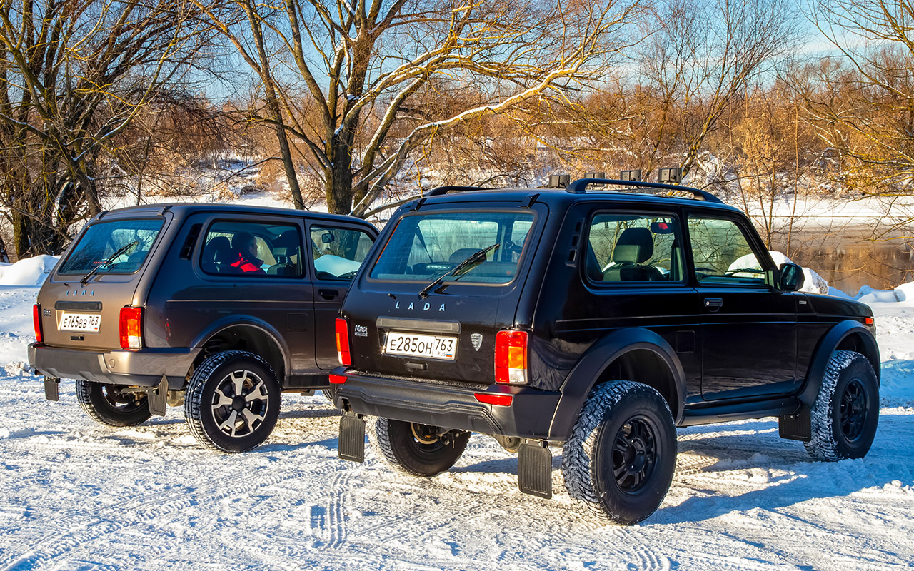

Расширенные арки, большие колеса и люстра на крыше удачно подчеркивают гениальность простого образа трехдверной Нивы. Хотя не покидает ощущение, что пластиковый обвес нужен лишь для того, чтобы оторвать его на бездорожье.
Даже у базовой машины под защитой моторного отсека мы намерили 235 мм, а у Бронто – 275 мм! А еще у него усиленный задний мост, иная подвеска и внедорожные колеса диаметром по протектору 29 дюймов (шины размерности 235/75 R15).
Но главное в Бронто – межколесные дифференциалы повышенного трения. Самоблоки спереди и сзади привнесли в характер Нивы интересные нотки. На скользкой дороге можно смело идти под газом в управляемом скольжении. На стандартной Легенде такая езда требует ювелирной работы рулем и газом, чтобы не завертеться волчком. Но это – единственный плюс.

Двигатель мощностью 83 л.с. с трудом крутит большие колеса, медленно разгоняя потяжелевшую машину. Согласно техническим данным, машины весят одинаково, но наши замеры показали, что Бронто на 70 кг тяжелее. Укороченная до 4,1 главная пара (у стандартной Нивы отношение 3,9) не спасает. Чтобы хоть как-то держать темп, нужно отношение 4,3 или даже четыре с половиной. С обычной трехдверкой таких проблем нет.
У Бронто карданы – с крестовинами. С ними вернулись все шумы и вибрации, которых в стандартной Ниве уже давно нет.
Обычный Урбан, несмотря на короткую базу, более-менее стабилен и понятен водителю. Плавность хода для машины такого типа – отменная. Нива невозмутимо садит по дорогам любого качества без малейшего намека на пробой.
Все эти качества Бронто растерял! Повышение клиренса, изменение колеи и увеличение жесткости пружин даром не проходят. Бронто требует постоянной коррекции рулем даже на прямой уже после 70 км/ч. Очень неприятным сюрпризом стало то, что по грейдеру и разбитой дороге Бронто идет намного жестче. Каждая кочка, каждая яма сопровождаются подскоками.
