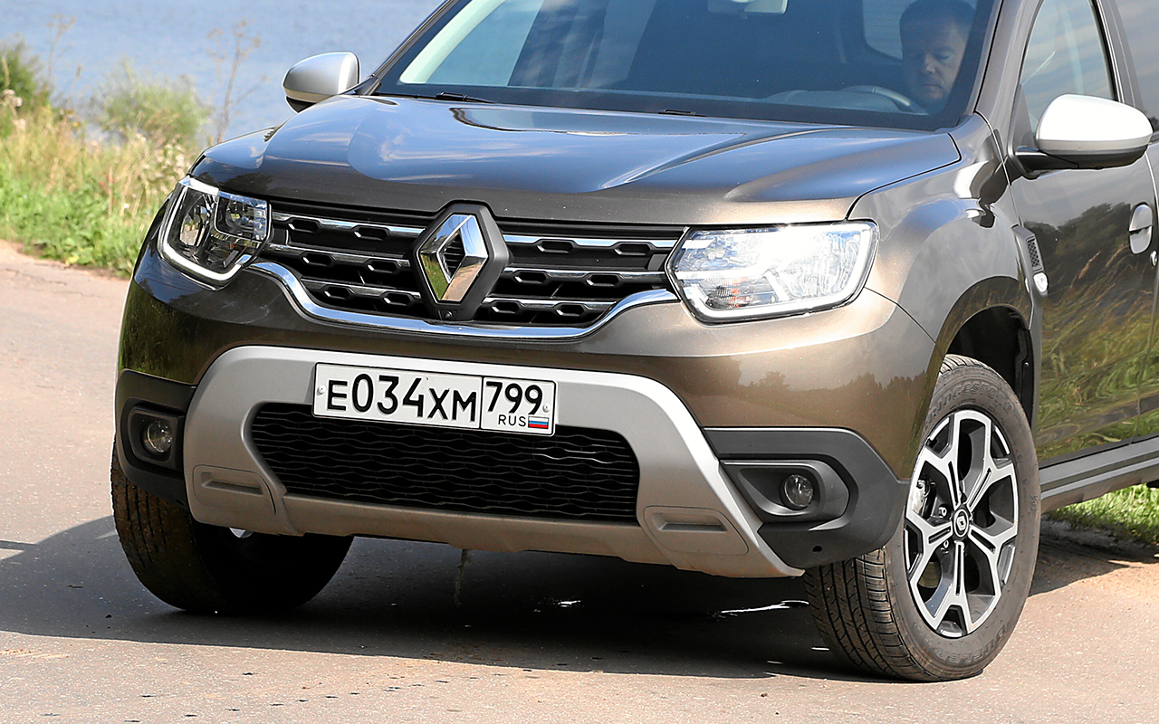

Renault Duster из парка «За рулем»: обнаружен неприятный дефект
Лакокрасочное покрытие в проеме двери у кроссовера, которому не исполнилось и года, протерлось до грунта! Причина — в уплотнителях.
Renault Duster, 1.3Т (150 л.с.), M6
Изготовитель — Рено Россия
Год выпуска— 2021
В эксплуатации «За рулем» — с мая 2021 года
Пробег на момент отчета — 30 000 км
