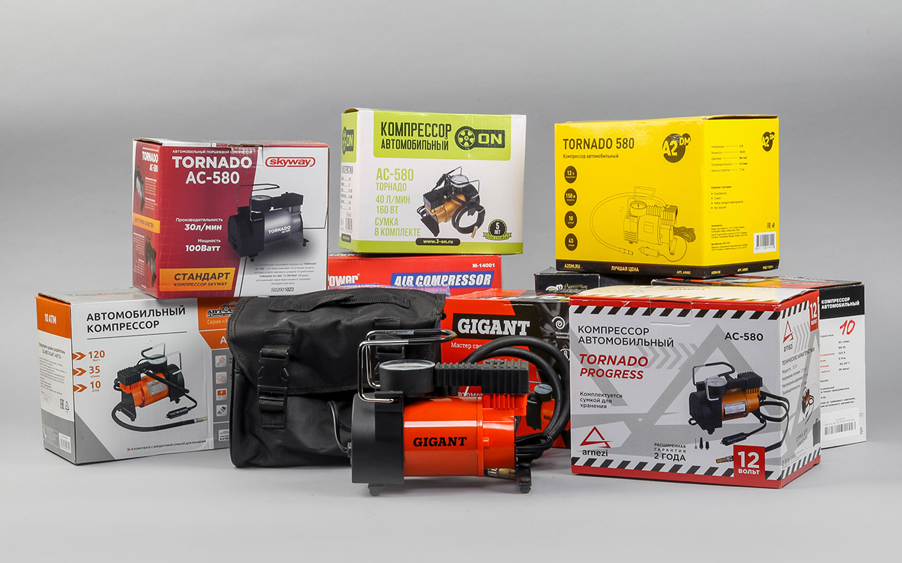

Автомобильные компрессоры Tornado известны на рынке давно. Их конструкция оказалась довольно удачной, и появление многочисленных клонов было предсказуемо.
Эксперты «За рулем» — старейшего и самого популярного автомобильного издания в России — приобрели 11 схожих внешне устройств, чтобы выявить среди них самое достойное.
Как испытывали
— сопоставили заявленные и фактические данные компрессоров;
— оценили максимальное давление, развиваемое ими;
— сравнили время накачивания;
— проверили точность работы;
— испытали  на морозостойкость.
А под занавес провели ресурсные испытания: кто выдержит десяток 15‑минутных циклов и насколько после этого «просядут» исходные характеристики?
