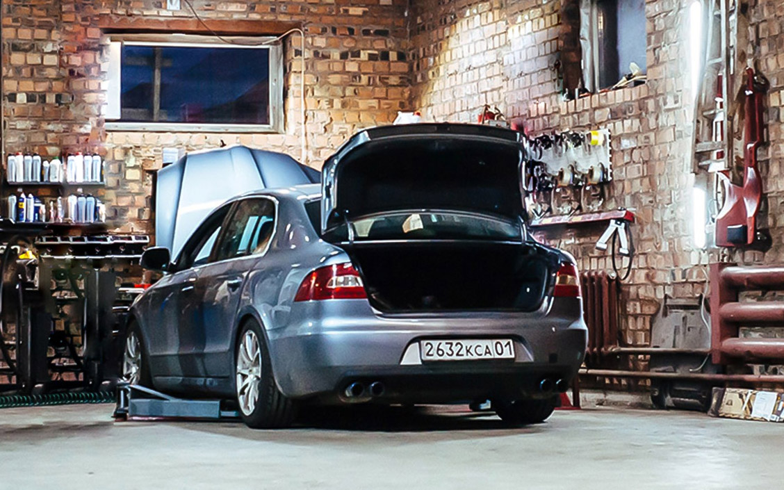

Всё по полочкам: вот что должно быть в каждом (дачном) гараже!
Чем дальше от города, тем больше предметов и инструментов оседает в гаражах. Но не все из них действительно полезны.
У любителей-автомобилистов со временем накапливается так много «нужного», что возить весь этот набор в багажнике становится просто невозможно — иначе некуда будет положить и пакет с продуктами.
Выручает гараж. А если он еще и на даче, где вопрос экономии места не так актуален, там можно разместить много всего — и полезного, и случайного.
Но «За рулем» составил список того, что должно быть в гараже у каждого автовладельца: раскладываем по полочкам!
