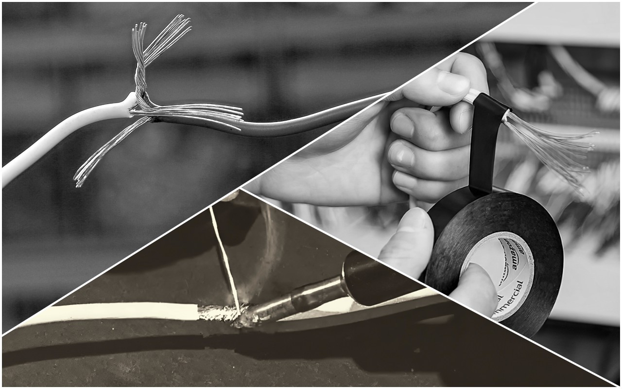

Предположим, что погасла фара, причем дефект очевиден: обрыв старых проводов или оплавление колодки. Колодку можно купить в любом магазине автозапчастей, но предстоит соединить провода… Основных способов ремонта – два: скрутка и пайка.
Скрутка – за и против
Скрутка имеет огромное преимущество – более простого и быстрого способа соединения проводов не существует.
Достоинства:
  • не требуются специальные инструменты;
  • оригинальные провода сохраняют целостность (изоляция не в счет);
  • соединение при необходимости легко демонтировать;
  • оптимальный вариант для слаботочных соединений.
Самый прочный вариант: если жилки завязать прямым узлом.
Недостатки:
  • в большинстве случаев скрутку делают халтурно;
  • соединение получается громоздким;
  • надежность контакта на разрыв невысокая;
  • в ряде случаев сделать скрутку не дает малая длина соединяемых проводов;
  • со временем скрутки окисляются;
  • нежелательно использовать в силовых цепях.
Скрутка высокой прочности под замотку изолентой: закрутить зачищенные участки на 3 оборота друг на друга, а затем оставшиеся концы скрутить вместе. Диаметр будет велик, но прочность очень высока.
Чтобы сделать скрутку под термоусадочную трубку, надо:
  1. Зачистить соединяемые провода на пару сантиметров. Для этого подойдут любые подручные инструменты – хоть ножницы.
  2. Разделить жилы на две равные части на каждом конце.
  3. Скрутить половинки проводов и разложить их вдоль проводов, чтобы увеличение толщины скрутки было минимальным.
  4. Заизолировать соединение.
Пайка – за и против
Достоинства:
  • возможность получить «почти вечное» соединение;
  • минимальное переходное сопро­тивление;
  • возможность соединять короткие ­провода.
Недостатки:
  • окисление на открытом воздухе;
  • необходимость наличия паяльника, припоя и флюса, а также умения всем этим пользоваться;
  • отдельные производители (Volkswagen) официально запрещают использование пайки при ремонте.
Кроме скрутки и пайки есть и другие способы соединения проводов. К примеру, Volkswagen предлагает использовать так называемую обжимку. Есть специальные комплекты с гильзами и термоусадочными трубками. Главный недостаток очевиден: всего этого добра под рукой у автовладельца, скорее всего, нет.
Изолируем соединение
Основных способов заизолировать соединения два – изолента и термоусадочная трубка.
  • Изолента по универсальности, доступности и простоте применения не имеет соперников. Основных типов изоленты – два: ПВХ и ХБ. Поливинилхлоридная лента нарядно смотрится, она устойчива к влаге, выдерживает напряжение в несколько тысяч вольт. Есть и недостатки: ПВХ не является термоустойчивым, а потому его применение под капотом ограничено. На морозе такая лента ломается и теряет клейкие свойства. Что касается хлопчатобумажной ленты, то она не повреждается на морозе, выдерживает нагрев и обладает высокой износоустойчивостью. Недостаток – плохая герметичность.
ИЗОЛЕНТА
В связи с тем, что в СССР самым распространенным цветом ПВХ-изоленты был синий, появилось много шутливых высказываний, отражающих ее широкое применение в быту.
– Нет ничего более постоянного, чем временно перемотанное синей изолентой.
– С помощью прямых рук и синей изоленты можно сделать все что угодно.
  • Термоусадочные трубки – это красиво и современно, но в багаже автовладельца их, скорее всего, не сыскать. Напомним, что при нагреве такая трубка заметно сжимается, надежно защищая соединение. Термоусадка с клеевым слоем (в названии обычно присутствует символ G (от Glue – «клей») прочнее обычной. После нагревания клей хорошо защищает соединения от влаги. При использовании обычной термоусадки для гидроизоляции можно применять герметик. Термоусадочная трубка уменьшает свой диаметр при нагревании в 2–2,5 раза. Для гарантии плотного обжатия лучше принимать ­коэффициент 2.
