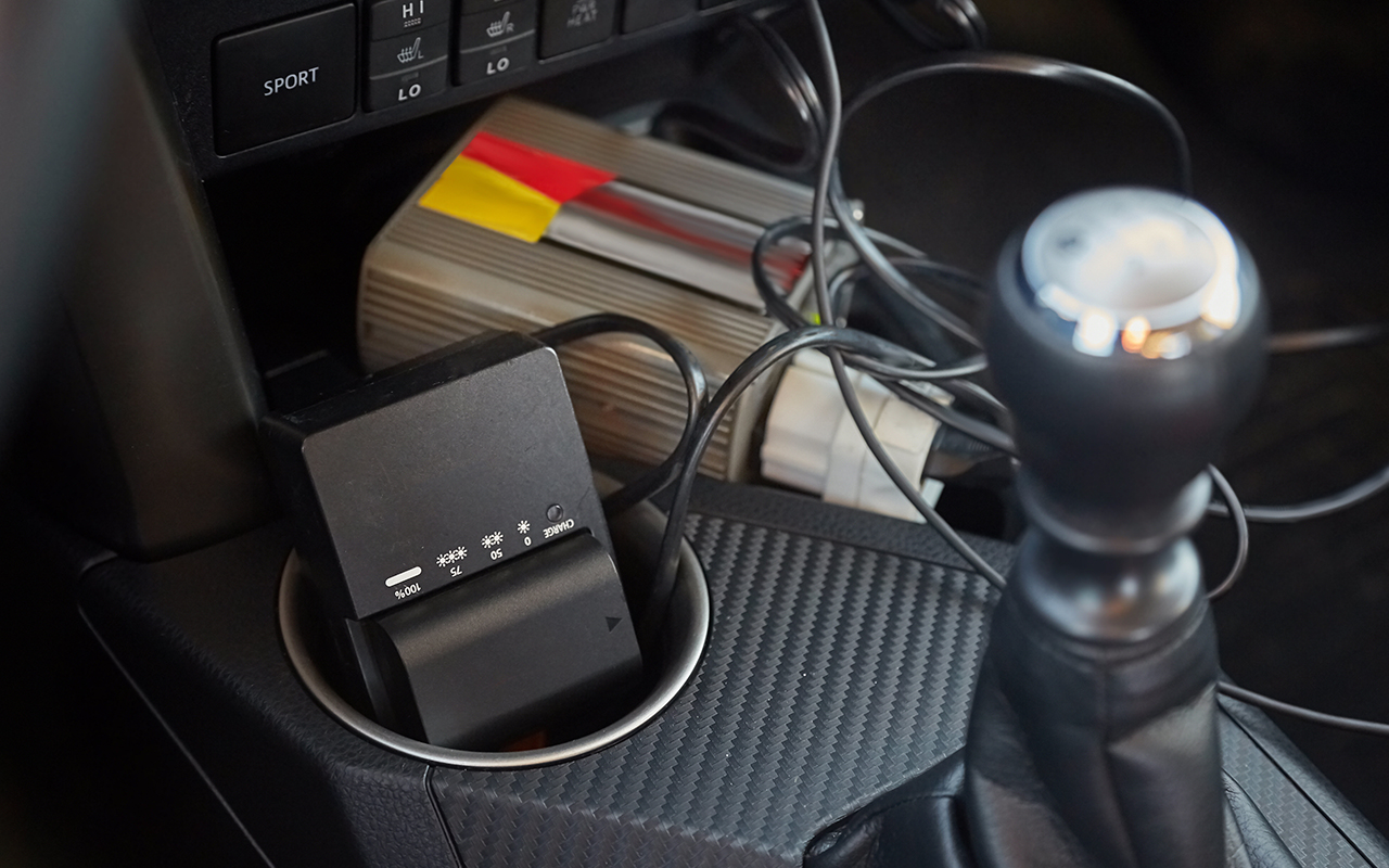

В электротехнике инвертор (от лат. Inverto – «переворачиваю, изменяю») – это устройство для преобразования постоянного тока в переменный нужной величины. Технически это не очень сложно. Однако же надо понимать, что всю необходимую энергию для питания болгарок, холодильников и прочего инвертор будет забирать от АКБ и генератора. И если мощность такой нагрузки, к примеру, 2 кВт (электрический чайник), то даже без учета КПД потребляемый ток составит примерно 150 А! Никакая легковушка этого не перенесет. Даже если нагрузка будет гораздо меньшей – скажем, 250 Вт, то и в этом случае придется постоянно гонять мотор: иначе батарея разрядится за пару часов.
Иногда инверторы на 220 В встроены в автомобиль с завода – но и в этом случае их мощность обычно не превышает 150–200 Вт.
ИНВЕРТОР НОМЕР ОДИН
Любопытно, что устройства для преобразования постоянного тока в переменный во все времена являлись неотъемлемой частью любого автомобиля с бензиновым двигателем. Речь не об инверторах, а о… системе зажигания! Для получения высоковольтных импульсов на катушке зажигания постоянное напряжение бортовой сети прерывается синхронно с частотой вращения коленвала. Получающийся периодический ток можно назвать переменным, пусть даже он не меняет направление, как в бытовой сети.
Какой инвертор вам нужен?
Самые слабенькие инверторы рассчитаны на мощности около 200 Вт и подключаются в гнездо 12 В. С их помощью можно подзарядить смартфон, запитать ноутбук, нагреть паяльник и т. п. Но никакой серьезный инструмент типа электролобзика работать от такого устройства не сможет.
Мощные инверторы – от 1 кВт – подключают непосредственно на клеммы АКБ. Хотите воспользоваться болгаркой или дрелью мощностью под 800 ватт – не забудьте пустить мотор машины. ­В противном случае батарея не продержится и часа.
На эти две группы мы и разбили приобретенные для экспертизы инверторы (они же – преобразователи напряжения) – слабенькие и мощные.
