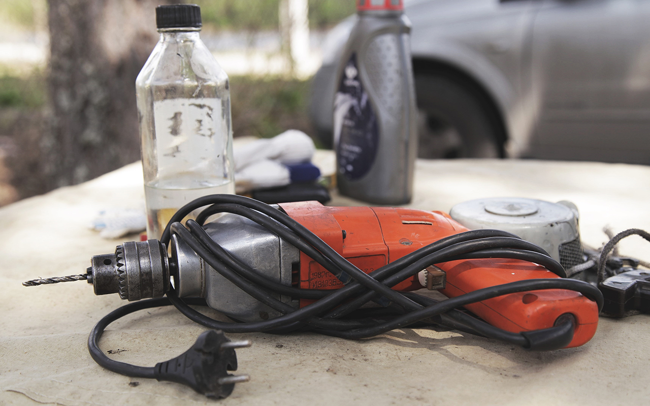

А что, если... подключить дрель к АКБ? А болгарку? Мне очень надо!
Не торопитесь с ответом «это невозможно!». В случае острой необходимости автомобиль может стать источником энергии.
Бортовая сеть легкового автомобиля не рассчитана на существенную дополнительную нагрузку, поэтому о серьезных энергопотребителях, типа циркулярной пилы, электрической газонокосилки, двухкамерного холодильника, сварочного аппарата (ну а почему нет?! - хорошая вещь же!) лучше забыть.
Какие можно?
У меня один из самых часто используемых электроинструментов – углошлифовальная машина. Проще говоря, «болгарка». Теоретически от АКБ можно запитать и большую «болгарку», мощностью больше 2000 Вт, с 230-миллиметровым диском. Но одного автомобильного аккумулятора для этого мало – инструмент даже не подаст признаков жизни. Чтобы машинка заработала, потребовалось бы 18 последовательно соединенных автомобильных аккумуляторов. Теоретически. Надеюсь, что никто такой опыт не ставил и не поставит.
А вот маленькую «болгарку», со 115-миллиметровым диском, от бортовой сети автомобиля запитать можно. И даже 125-миллиметровую, если найдете инструмент мощностью до 1000 Вт. То же касается и электродрели. Легкую, с таким же ограничением по мощности, использовать сможете. Электрический лобзик, термофен, электрический краскопульт, маломощный садовый триммер… Список можно продолжать.
Автомобильный инвертор — прибор, который превратит ваш автомобиль в источник энергии для электрического инструмента.
Что такое инвертор?
Для подключения вам потребуется прибор под названием «инвертор», который превратит постоянный ток в переменный, с параметрами бытовой электросети: 50-60 Гц и 220-230 В. Прибор делает это посредством встроенного импульсного генератора тока, создающего модифицированную гармоническую волну. Номинальная мощность прибора должна быть хотя бы на 20-25% больше необходимой вам. Например, для 1000-ваттного инструмента минимум 1200-1300 Вт, а лучше 1600 – так как не всегда производители указывают достоверные данные.
Инверторы продаются и в магазинах автозапчастей и инструментов, и на интернет-площадках типа Aliexpress. Ориентировочная стоимость прибора на 1500 Вт – 5000 рублей, 2000 Вт – 7000 рублей.
Мнение специалиста
Максим Соколов, эксперт онлайн-гипермаркета «ВсеИнструменты.ру»:
— Использование электроинструмента от инвертора – это скорее экзотический вариант, который может быть применим для разовой задачи. Здесь должно быть соблюдено много условий, в том числе, пусковые токи инструмента. Поэтому мы рекомендуем использовать аккумуляторные инструменты или бензогенераторы.
Как подключать?
Подключаете инвертор к клеммам аккумулятора, а вилку инструмента - в розетку на приборе и вперед, трудиться! Только недолго. Время разряда аккумулятора зависит от мощности инструмента. В случае со 1000-ваттным – не больше 10 минут. Полчаса – максимум для 500-ваттного инструмента.
Инверторы мощностью до 150 Вт можно подключать в гнездо прикуривателя. Более мощные – только к клеммам аккумулятора.
Хотя нормальный инвертор не допустит перегрузки или полного разряда аккумулятора (отключится, предупредив сигналом), лучше не рисковать. Тем более что условие нашей задачи подразумевает, что вы находитесь в поле или в лесу – там, где нет доступа к электросети. На этот случай есть аккумуляторные электроинструменты: те же «болгарки», дрели, шуруповерты. Их аккумуляторы можно спокойно заряжать через инвертор.
И все-таки лучший способ применения инвертора — подзаряжать батареи аккумуляторной техники.
Двигатель автомобиля при работе инвертора лучше не заводить, чтобы не перегружать генератор, который рассчитан на работу со штатными энергопотребителями, а не чужими и такими прожорливыми.
Но вообще-то, если у вас есть постоянная необходимость получать электричество в поле или лесу, то лучше всего приобрести и использовать бензогенератор. Да, он дорогой, большой и тяжелый, шумит и дымит. Но зато с ним вы точно не обездвижите машину.
