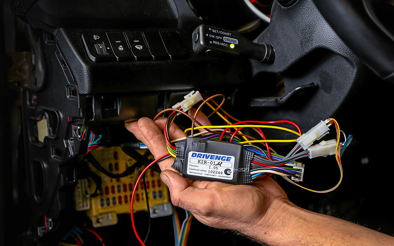

При установке системы Drivenge будьте готовы пристроить вот такой набор проводов, разъемов и блоков.

При отсутствии должных навыков общения с электрооборудованием современных автомобилей лучше не браться за самостоятельную установку подобных устройств. В первую очередь это относится к системе Drivenge: мы провозились больше двух часов. Jet-cruise KH удалось установить вдвое быстрее.
Drivenge. Возни довольно много. Drivenge – разветвленная система со множеством соединителей, которые нужно подключать в недрах под передней панелью. Придется сверлить кожух рулевой колонки для установки подрулевого рычага. Выглядит такое управление несколько неуклюже: нажимать-то на него нельзя – это всего лишь место для кнопочек! И конструкция хилая: крепление к пластику иным и не может быть. А провода в разъемах завальцованы слабо – ненадежно.
