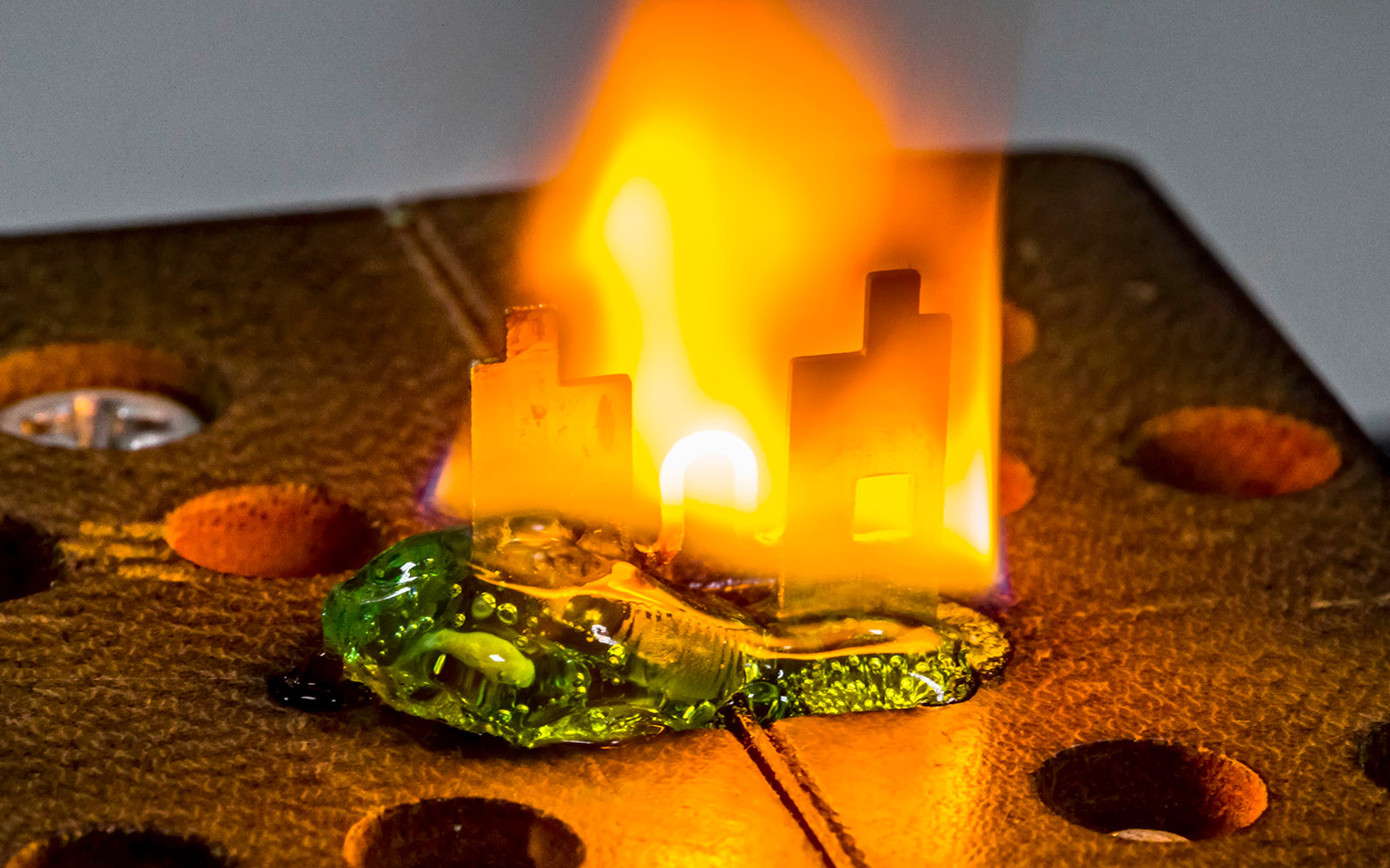

Эти предохрани­тели возомнили себя лампочкой: плавкая вставка раскалена до предела, но перегорать не желает.
Во‑вторых, предохранитель должен вовремя перегорать, если протекающий через него ток превышает расчетный. Проверка при токе, превышающем номинал на 35%, сразу же выявила основных вредителей – ими оказались наборы Breckner и Bright Nova. Эти изделия во всех случаях отказались перегорать.

Эти предохранители отказались перегорать. Притом через 110 секунд после начала испытаний корпус 20-амперного изделия пустил дым и начал плавиться. Вердикт: не годится!

Эти предохранители не боятся никаких токовых перегрузок: перегорать не хотят. Плавкая вставка светится, подобно тусклой лампочке. В машине таким не место.

Не горят! Светятся, пытаются расплавить корпус, но не перегорают. На машину ставить не рекомендуем.

Оба изделия отказались перегорать в отведенное регламентом время. При этом 20-амперный предохранитель в итоге развалился «на атомы», но так и не сгорел. Незачет.
