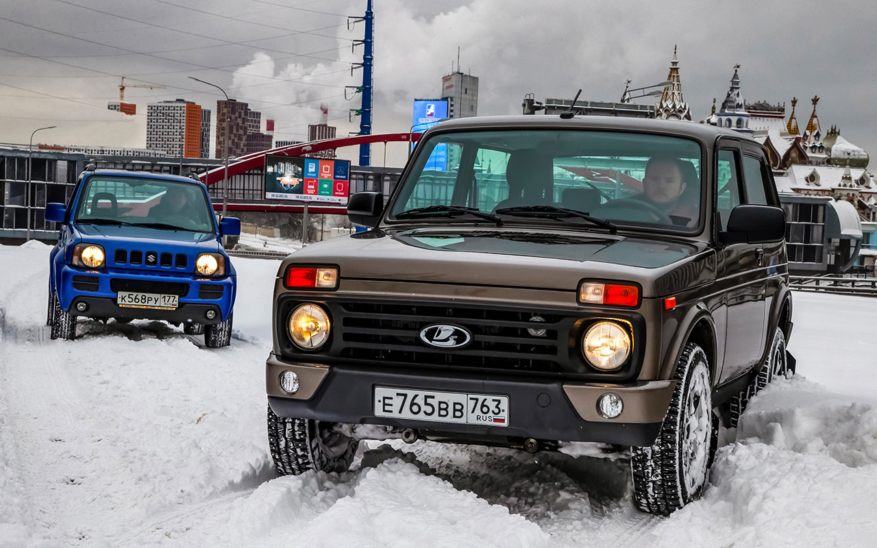

Нива – самый дешевый внедорожник в мире. Альтернативу ей мы присмотрели на вторичке: это Suzuki Jimny 2007 года выпуска с честным пробегом в 80 тысяч километров. Кто в этой паре интереснее? А вот тут интрига!
Нива – один из самых дешевых автомобилей на рынке. Даже УАЗ Хантер стоит больше миллиона рублей. Остальные еще дороже. Если хочется чего-то другого – дорога только на вторичный рынок. А что может быть ближе к Ниве, чем другой легендарный трехдверный внедорожник – Suzuki Jimny?
Они близки по габаритам, мощности и внедорожным способностям. Всем, кроме цены – наша Лада Нива в версии Урбан стоит около 900 тысяч рублей по состоянию на 15 марта 2022 года.
Если ищете Suzuki примерно за те же деньги, придется рассчитывать на машину 2007–2008 года, не моложе. Есть ли смысл брать или от воспетой сузуководами надежности к этому возрасту не остается и следа? Ответ даст Jimny 2007 года выпуска с честным пробегом в 80 тысяч километров.
