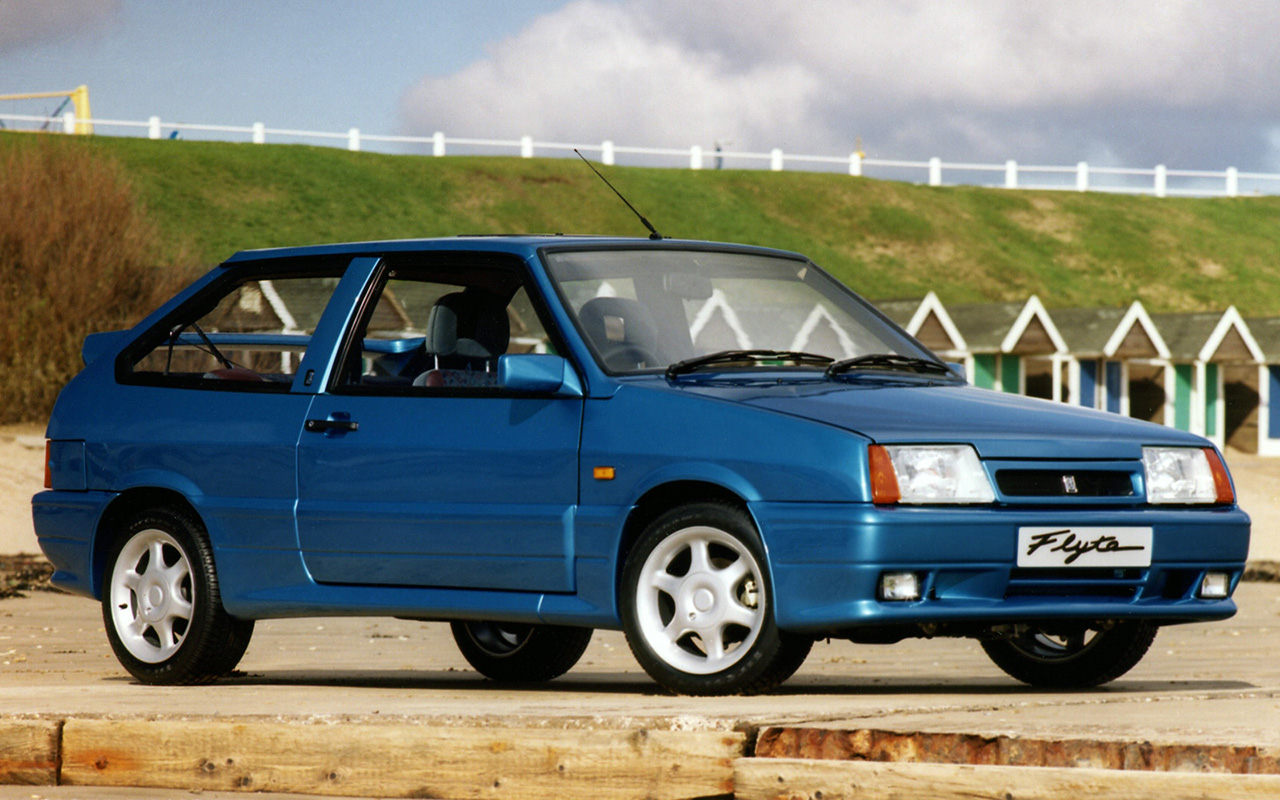

Британская Lada Samara Flyte.
Именно на Западе уже в 1980-е впервые расцвел тюнинг «восьмерок» (а потом и остальных Самар) – иногда очень интересный, порой – страшноватый. В перестроечные годы эта мода дошла и до нас.
