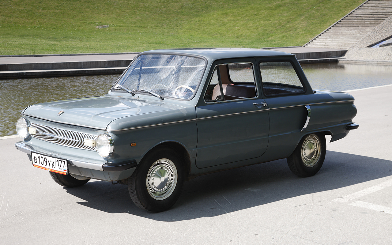

Заднемоторная компоновка – первое, что наиболее язвительным гражданам давало повод поупражняться в остроумии. На эту тему придумали немало анекдотов. Но такая компоновка в 1950-1960-е годы была популярной. Ее придерживались не только фирмы Volkswagen и FIAT, но еще и Porsche. Даже американцы несколько лет выпускали Chevrolet Corvair с воздушником, расположенным сзади.
Над «ушастым» Запорожцем шутили, как и над предшествовавшим ему «горбатым». Но меньше, поскольку машина получила более взрослый дизайн. На ранних ЗАЗ-966 спереди была даже решетка радиатора. Как у «настоящих автомобилей»! Только радиатора там не было.
В 1960-х ЗАЗ-966 был вполне современным по конструкции автомобилем.
