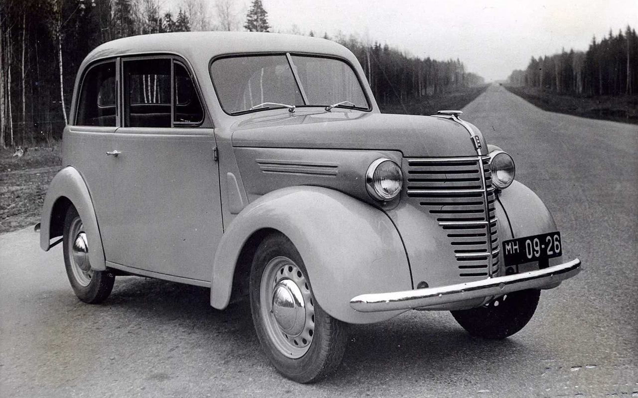

За основу КИМ-10 взяли Ford Prefect.
Из-за уважения к фордовским технологиям образцом для первой советской массовой малолитражки КИМ-10 в конце 1930-х выбрали британский Ford. Правда, кузов Ford Prefect c рамой от модели Anglia заметно изменили. Но все агрегаты и узлы скопировали с фордовских. Получилась приличная машина, массовой выпуск которой, правда, помешала развернуть начавшаяся война.
