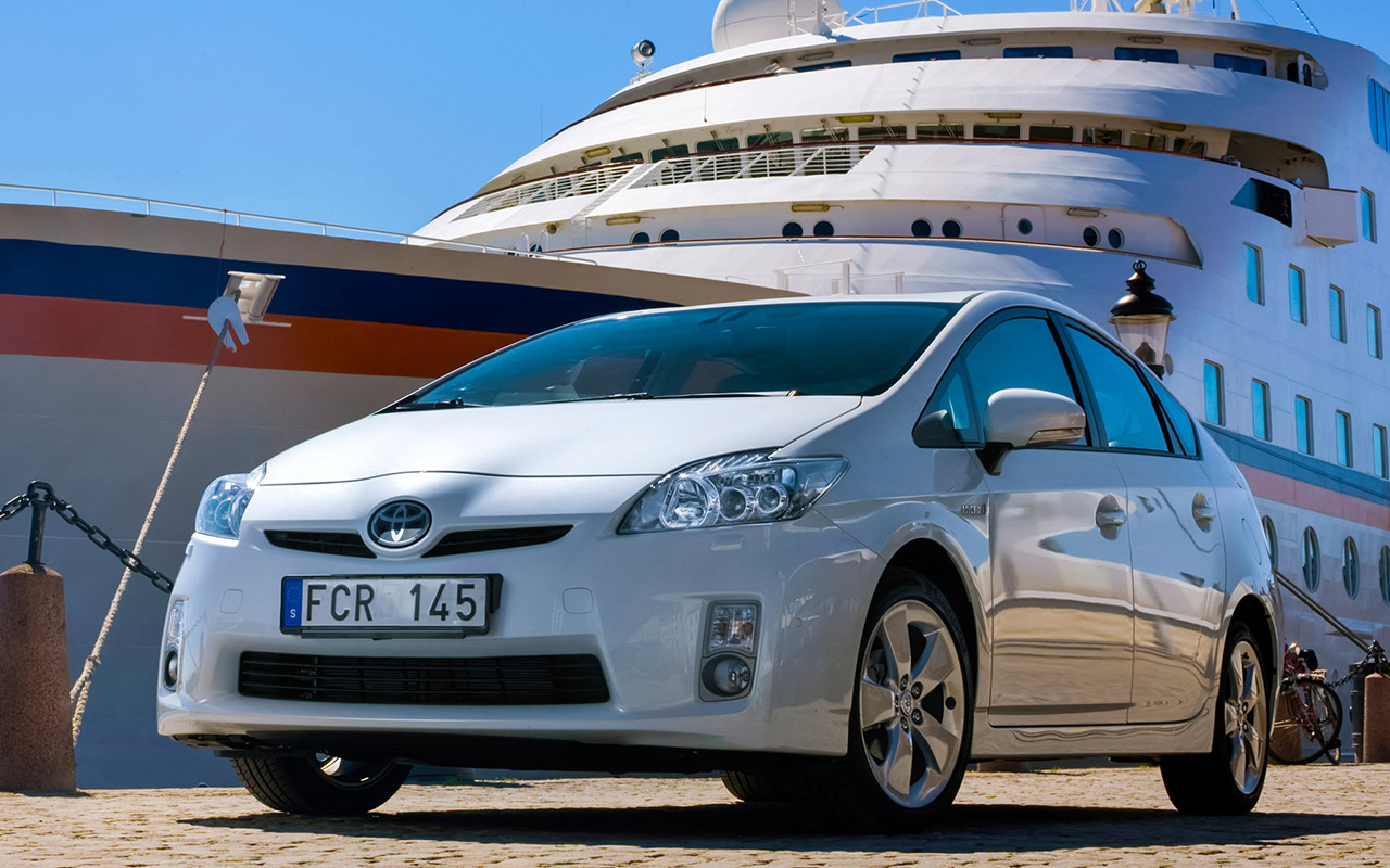

Официально в России продано несколько сотен Приусов (индекс ZVW30), но большинство машин на вторичке – с правым рулем. Сборка японская. Кузов единственный – лифтбек. Набор агрегатов тоже единственный.
Обещанный заводом расход 3,9 л на сотню недостижим. Реальные значения: 4,5–7,5 л, причем в городе обычно выходит не больше, чем на загородных скоростях.
Модернизированная версия PHV (индекс ZVW35, после 2012 года) с тяговой батареей, заряжаемой также и от сети (plug-in), представлена только «праворукими».
Toyota Prius III
