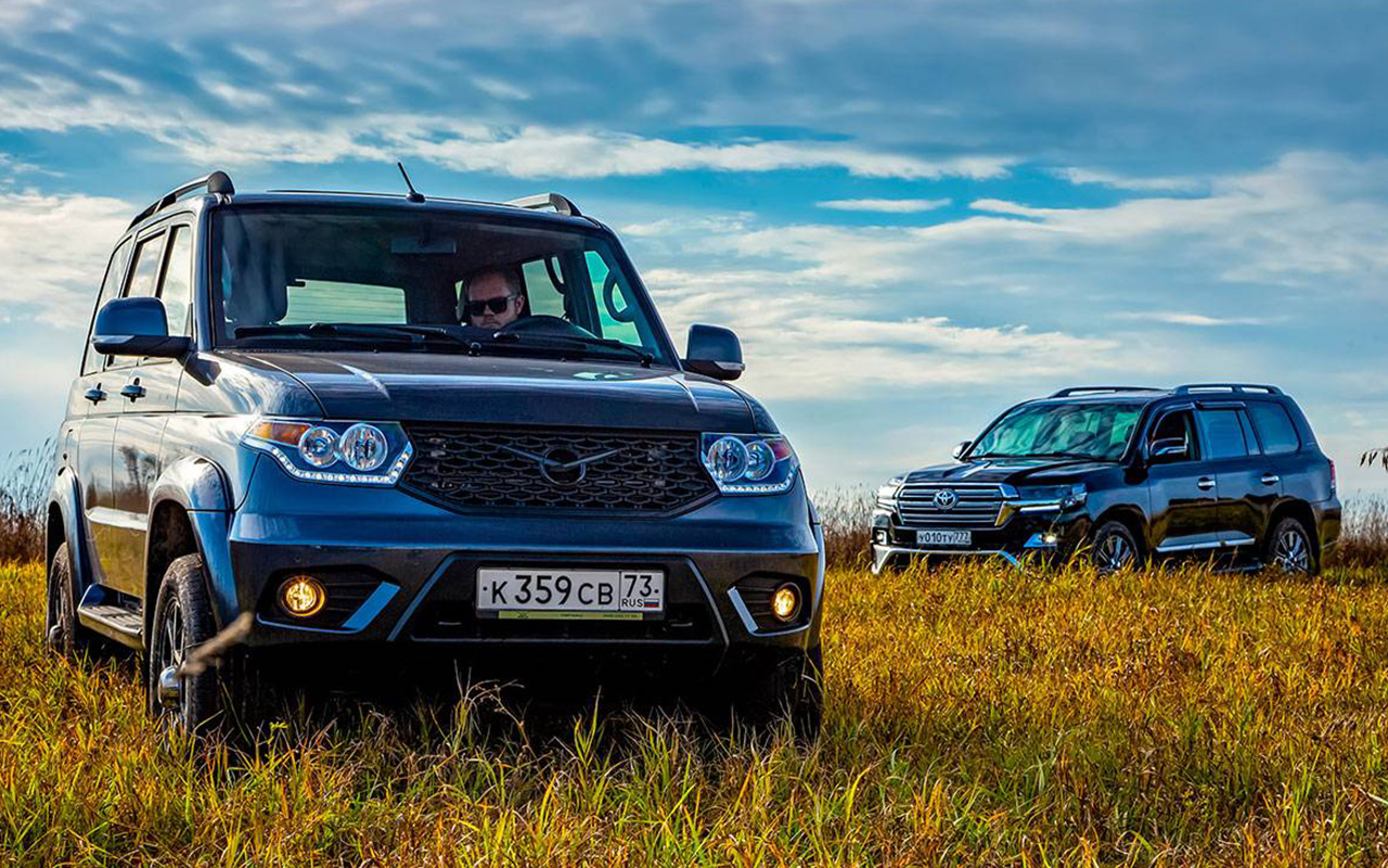

3 настоящих внедорожника, которые дешевле УАЗа (и точно не хуже!)
За 1,5 млн рублей продают не новый, хотя совсем еще свежий (годовалый) Патриот. Можно взять его, пока действует гарантия. Или подыскать альтернативу на вторичке среди рамных вездеходов.
