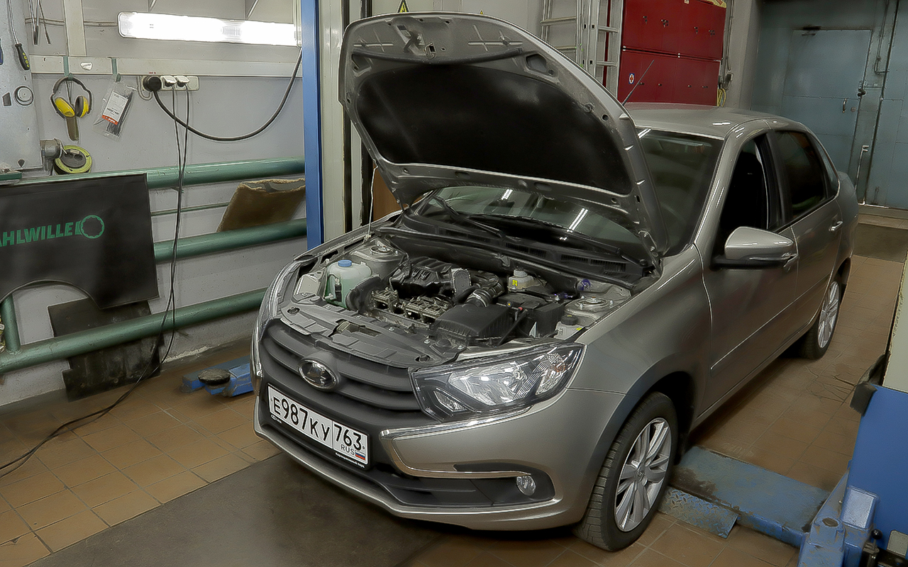

Узнать измененный двигатель проще всего по крышке головки цилиндров – ее крепят шесть винтов под «обратный Torx» Е8, а не две колпачковые гайки, памятные еще по ВАЗ-2108.
Всего изменилось почти полсотни деталей. Иная теперь головка цилиндров с прокладкой. Часть деталей унифицирована с другими вазовскими моторами – 1800-кубовым отечественным и «альянсовским» Н4М.
Новые узлы в основном имеют меньшую материалоемкость – коленвал со всего лишь четырьмя противовесами и зауженными шатунными шейками, полый распредвал с узкими кулачками, сама головка, клапаны с более тонкими стеблями, более компактные седла клапанов.
