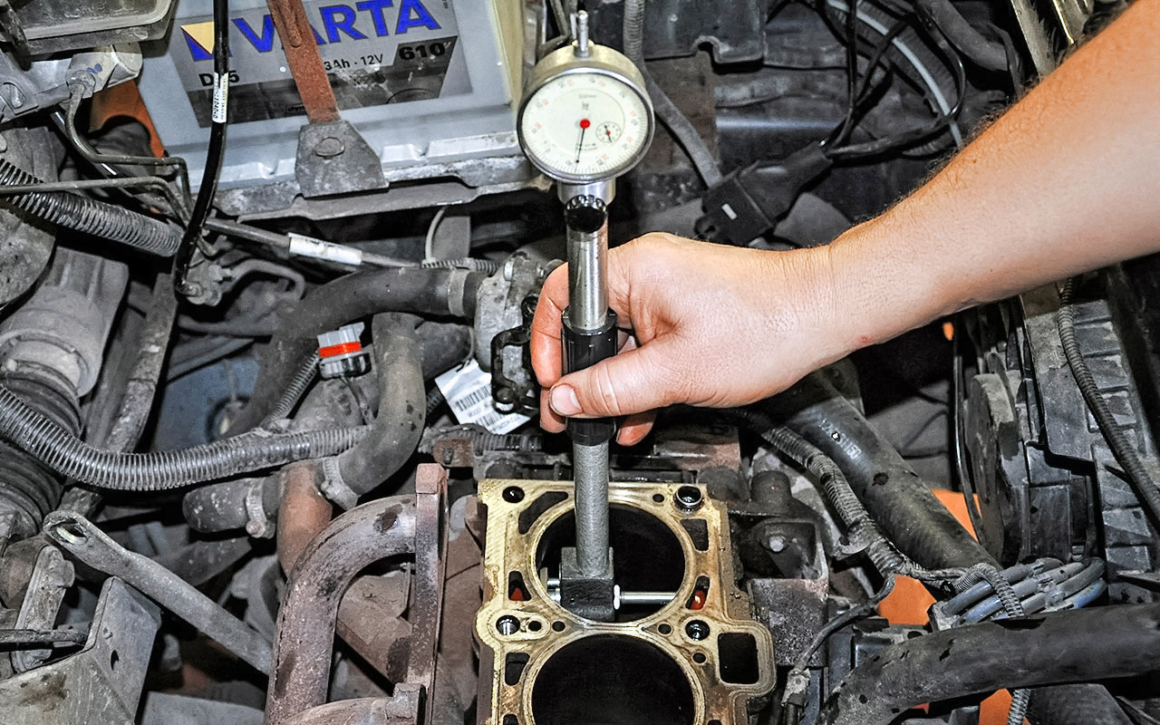

Соседство чугунного блока цилиндров с алюминиевой головкой означает, что их коэффициенты температурного расширения разные – итогом перегрева становятся покоробленные ГБЦ. Это приводит к пробоям прокладки головки. Тонкостенные гильзы при этом также коробятся.
