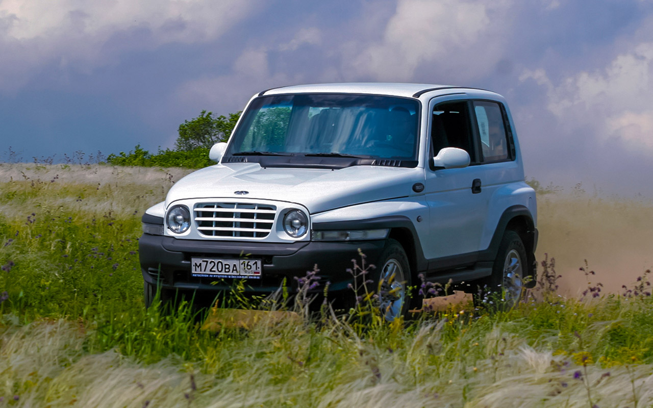

ТагАЗ Tager
Цена: 350–800 тысяч рублей
Лицензионный SsangYong Korando второго поколения – конкурент Патриота, в таганрогском исполнении был даже привлекательнее по цене (с МКП). Выпускали в трех- и пятидверном варианте (2008–2011). Пятидверные на вторичке дефицитны.
Трансмиссия – парт-тайм с постоянным приводом на заднюю ось и жестко подключаемым передом. Огромная гамма моторов. Лучший выбор – бензиновые 2.3 (150 л.с.) или «шестерка» 3.2 (220 л.с.), мерседесовские агрегаты серий M111 и M104 с ресурсом под миллион. Применяли и мерседесовские дизели 2.6 (104 л.с.) и пятицилиндровый 2.9 (129 л.с.), тоже весьма живучие, но более капризные и дорогие в эксплуатации.
Набор коробок передач в точности как у корейского оригинала. Механическая пятиступка – самая распространенная причина обращений в сервис. Так что лучше искать машину с автоматом – 722.3 (мерседесовский) и M74 (австралийский), оба неплохие.
Главное преимущество Тагера над прочими ­ТагАЗами – понятно, какие именно запчасти искать, и найти их несложно.
