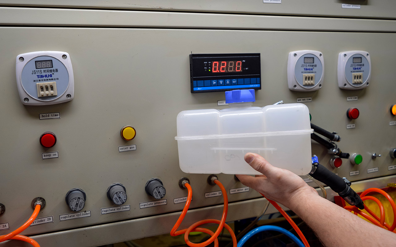

Все пробки были проверены на соответствие геометрических размеров путем наворачивания на резьбовую горловину стандартного расширительного бачка, применяемого на автомобилях ВАЗ. Затем были измерены величины давления и разрежения, при которых срабатывали выпускной и впускной клапаны.
После этого образцы были подвергнуты «сушке». Этим термином мы называем размещение крышек в термической камере при 125 °C на 24 часа. Далее крышки опять прошли весь цикл испытаний.
Проверка давления открытия выпускного клапана на стенде. Давление в бачке больше 2 бар, но пробка не открывается. Ща рванет!
