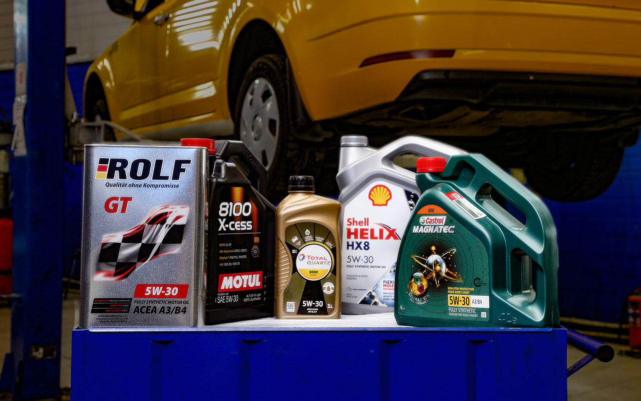

Поверить написанному на этикетке готовы далеко не все. Мы взяли пять сортов синтетических моторных масел вязкостью 5W-30 с классом качества А3/B4 по ACEA: Castrol Magnatec, Motul 8100 X-cess, Total 9000 Energy, Shell Helix HX8 и пока не такое раскрученное, но тоже европейское – Rolf GT.
Для начала сдаем все пять купленных масел на экспертизу. Хотя магазин выбрали вызывающий доверие, лучше подстраховаться от вероятности залить в мотор подделку. Заодно анализ покажет соответствие смазок заявленным производителем характеристикам.
Затем в процессе эксплуатации возьмем еще по три пробы: на пробеге 4000, 8000 и 12 000 км. Они покажут динамику ухудшения рабочих характеристик и позволят сделать выводы о реальных эксплуатационных качествах масел и их сроке службы.
За подопытными машинами обратились в один из столичных таксопарков. Там и набор одинаковых моделей найдется, и требуемые 12 000 км они намотают за месяц с небольшим. Остановились на лифтбеках Skoda Octavia с атмосферником 1.6. Платформа, модель машины и мотора – одни из наиболее популярных в России.
Чтобы получить по каждому сорту масла не одиночный результат, а статистическую выборку, пригодную для анализа, взяли 15 автомобилей. Каждый вид масла будет залит в три машины.
