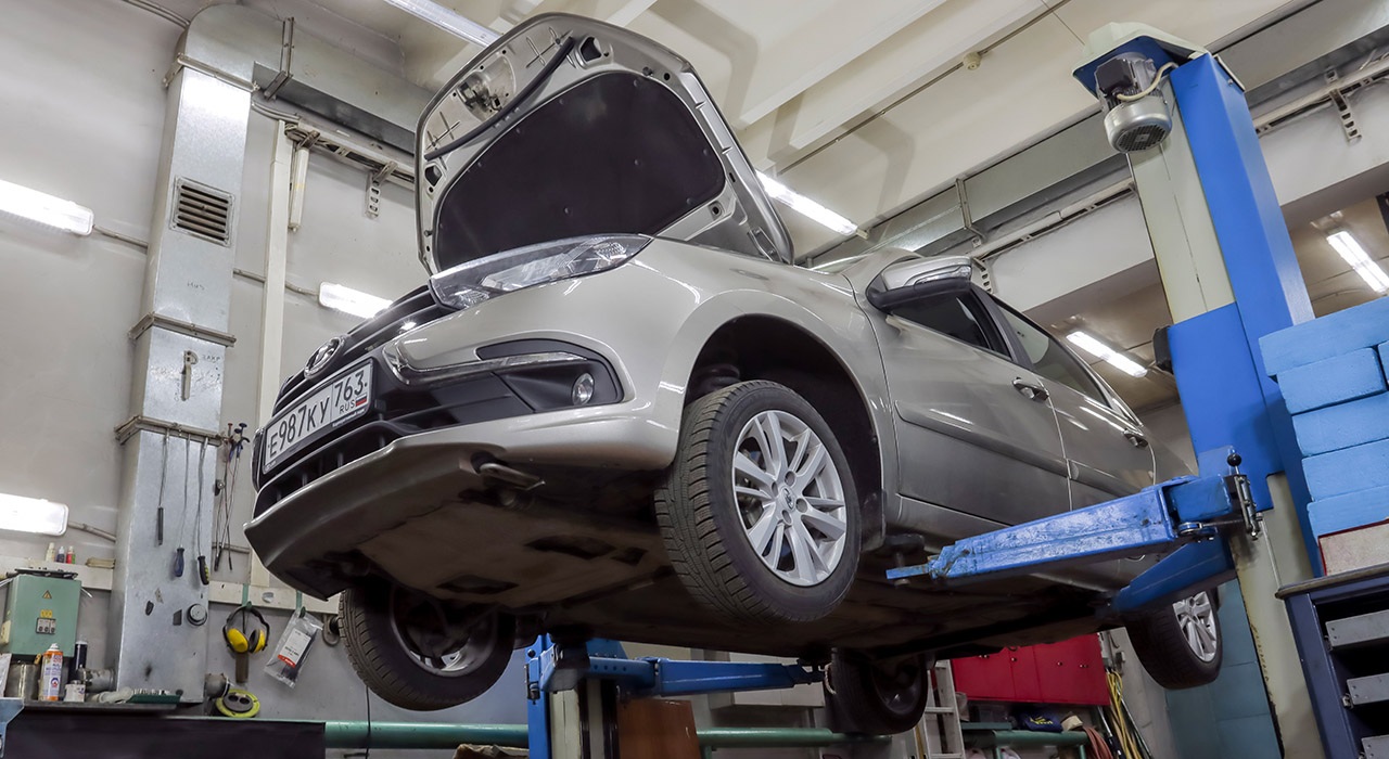

Замена моторного масла: 4,5 балла
У штатной защиты двигателя есть окно для доступа к сливной пробке. Для пробки понадобится ключ на 17 мм. Масляный фильтр расположен на задней стенке блока около выпускного коллектора, и на моторе 11182 он такой же, как раньше.
Перед тем как открутить фильтр, лучше отсоединить разъем датчика положения коленчатого вала. Жгут упирается в корпус фильтра, и повредить его проще простого – особенно если откручивать фильтр не руками, а съемником.
Добраться до фильтра можно как снизу, так и сверху.
Оригинальный масляный фильтр с маркировкой Лада стоит 380 рублей. Заменителей на рынке много, цена варьируется от 250 рублей до 1400 за дефицитные изделия фирм Mann, Mahle или Bosch.
Для замены масла понадобится 4,1 литра «моторки». Оригинальное синтетическое масло Lada Ultra вязкостью 5W‑40 стоит в среднем 2500 рублей за четырехлитровую канистру. Самая дешевая «синтетика» с такой вязкостью, вроде Unix или Sintec, на 500 рублей дешевле. Цена за топовые Mobil, Shell или Motul достигает 10 тысяч.
Один из плюсов – форма маслозаливной горловины, у которой нет никакого подобия воронки. Благодаря этому грязь там не скапливается.
