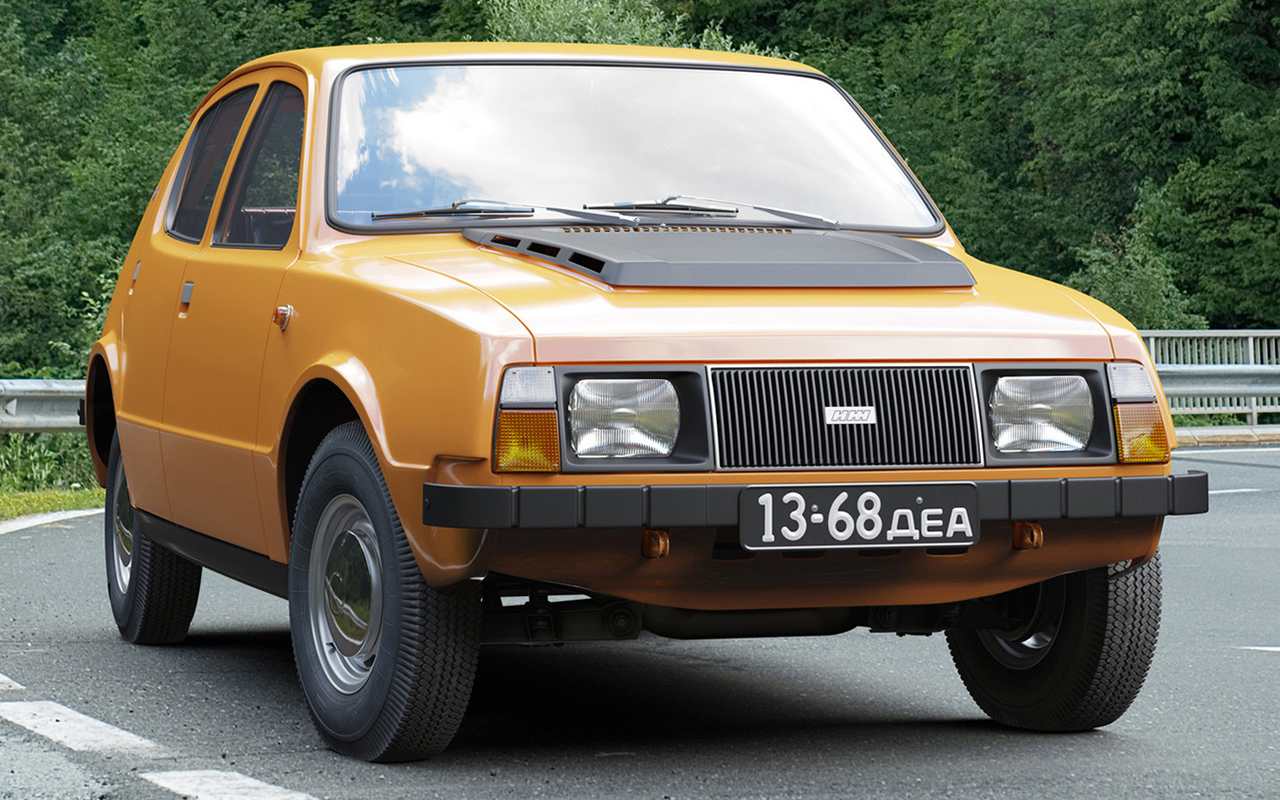

Пятидверный ИЖ-13 Старт выехал на первые испытания в Ижевске в конце 1972 года. По конструкции он был чуть ли не круче ВАЗ-2108.

На конкурсе красоты ИЖ-13 не получил бы первую премию. Но ведь это лишь первый ходовой макет.
Инженеры понимали, что хоть какой-то шанс постановки оригинального переднеприводного автомобиля на производство будет, только если максимально унифицировать его с серийным Москвичом-412.
В том числе и поэтому, спроектировав новый кузов – более приземистый и обтекаемый, чем у серийного седана, силовой агрегат в него вставили продольно.
Старт не был похож ни на один отечественный или импортный автомобиль.
