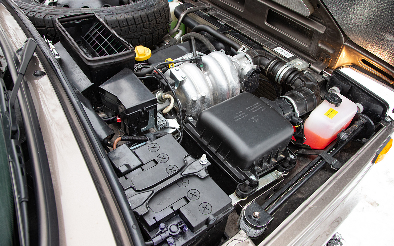

Обслуживание многих узлов двигателя ВАЗ-21214 в моторном отсеке Нивы затруднено.
