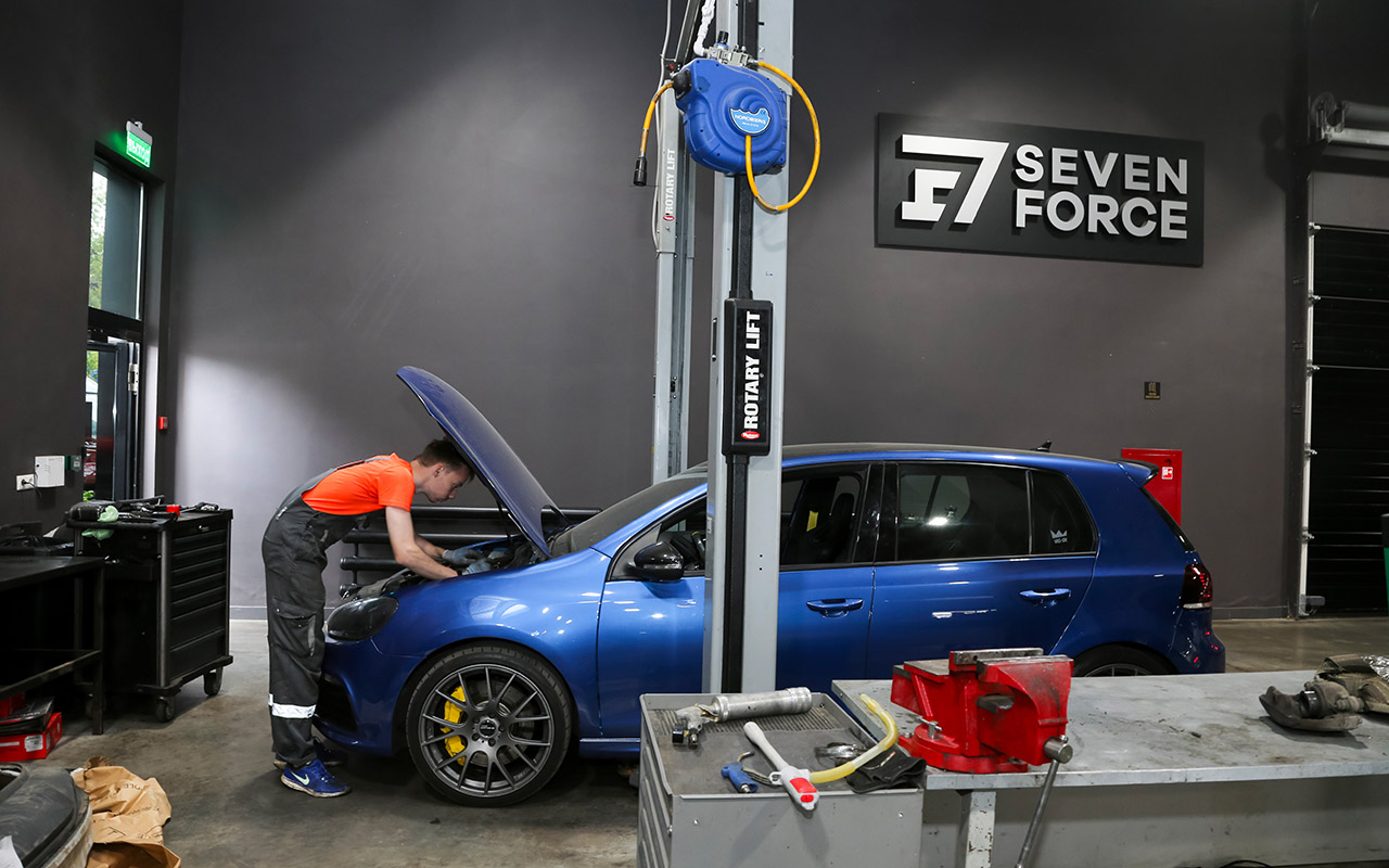

Сигнализация, фаркоп и сеточка в бампер – это тоже тюнинг. Но мы сейчас о серьезном – доработке двигателя. Услуга востребованная: через один из крупнейших специализированных техцентров в Москве за месяц проходит несколько сотен автомобилей. Значит, в масштабах страны счет идет на несколько тысяч любителей сделать погорячее.
Тюнинг мотора принято делить на четыре уровня, но пишут их обычно по-английски: Stage 1, Stage 2… Границы каждого условны и только помогают в общих чертах понять объем вмешательства в конструкцию.
Тщательную диагностику двигателя перед тюнингом проводят и в статике, и в различных ездовых режимах. Это не стопроцентная гарантия, но существенная минимизация шансов взять в работу замученный мотор. После доработки параметры снова всесторонне изучают.
