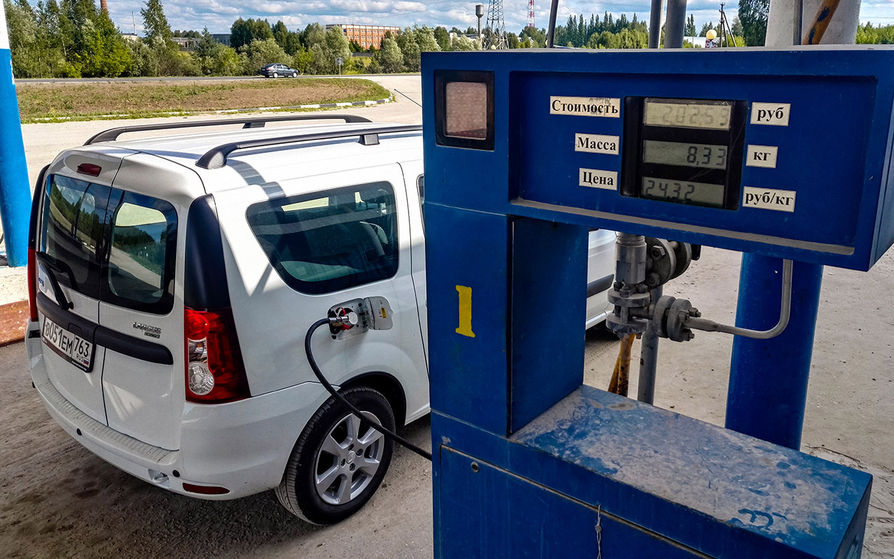

За легковушки пусть отвечает популярный Lada Largus. Тем более, что тольяттинцы до недавних пор предлагали битопливную модификацию CNG. На другом полюсе – огромный и прожорливый Nissan Patrol. А между ними прекрасно укладывается среднеразмерный кроссовер Mitsubishi Outlander c 2,4-литровым мотором.

По нашему опыту, Largus расходует бензина в среднем 9 л/100 км. При цене 53 рубля за литр получается, что на один километр затраты на бензин составляют 4,77 рублей. При среднегодовом пробеге 15 000 км они достигнут 71 550 рублей. При 50 000 км будет уже 238 500 рублей.
А если проехать это расстояние на ГБО? Тупо перемножить пробег на стоимость литра пропан-бутана будет неверно, потому как расход на газе на 15-25 процентов выше, чем на бензине. Если посчитать по средней оценке, стоимость одного километра пробега составит 2,16 руб. На 15 000 км затраты на топливо составят 32 400 рублей, на 50 000 км – 108 000 рублей.
Казалось бы, выгода существенна: установка ГБО окупится за год. Но не забывайте о комплекте документов, необходимых для регистрации ГБО в ГИБДД, – около 7000 рублей.
Плюс, для обслуживания газобаллонного оборудования необходимо приезжать на ТО раз в 10 000 км. Стоит оно недорого (в среднем 2000 рублей), но лишний визит на сервис требует лишней траты времени, а если, скажем, машина работает в такси – неизбежны потери денег на простое.
И еще пара нюансов. При переходе на газ двигатель теряет в мощности до 10 процентов. Largus и так не особо быстр, а на пропан-бутане его динамика совсем скисает. Плюс газовый баллон занимает немало места в багажнике – для небольшого автомобиля это может быть критичным.
