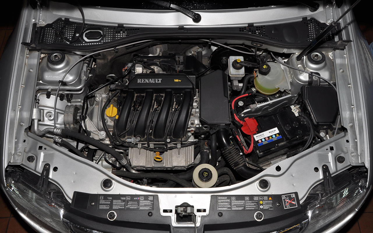

Двигатель К4М: конфигурация современная, а показатели — не очень.
2. Высокий расход топлива
Одна из причин – «короткие» передачи в коробках, с которыми агрегатируются эти двигатели. Такая настройка позволяет слабому мотору динамично разгонять автомобиль. Только вот топливной экономичности это отнюдь не способствует.
Двигатель К4М не имеет фазовращателей (ни на впускном, ни на выпускном распредвалах), которые улучшают мощностные характеристики и повышают экономичность.
