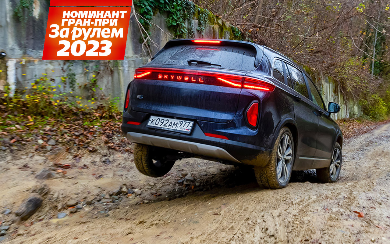

Чувствуется, что в настройке шасси инженеры еще не поднаторели. Подвеска (спереди McPherson, сзади – многорычажка) откровенно расхлябанная. Даже на сравнительно ровных сочинских трассах машина на зимних шинах «дышит», а уж на подразбитых второстепенных дорожках болтанка ­становится утомительной.
Не хватает и энергоемкости – на ямах то и дело случались пробои. О каком-то удовольствии от езды говорить не приходится. Представители Скайвелла уверяют, что к настройкам подвески привлекали британцев из консалтинговой компании по проектированию и разработке автомобилей Horiba Mira. Если это так, то работу островитяне провалили.
Литий-ионная батарея установлена под полом и весит 442 кг. Алюминиевая защита для нее – опция за 10 тысяч рублей. Клиренс под нижней точкой составляет 159 мм.
Есть проблема и с тормозами: при наличии АБС колеса на влажном асфальте умудрялись блокироваться, машина шла юзом: я чудом вписался в один из поворотов серпантина, после чего даже не пытался активничать.
Одного раза хватило и для того, чтобы перестать пользоваться помощником спуска с горы: после его активации машина дергается как припадочная и автоматной очередью трещит тормозами. Уж лучше я сам. Софт ездовой электроники надо корректировать.
Открутив декоративные крышки, увидел много свободного пространства. Ничего, скоро сюда добавится традиционный ДВС, и получится гибрид.
И что-то нужно делать с управлением тягой. Даже если плавно тронуть педаль, передние колеса пускаются в пробуксовку. На асфальте, не на снегу! Пройти поворот без «шлифовки» получается не всегда. А когда остановился на гравийном подъеме, то и вовсе не смог стартануть: протектор стирался почем зря, но машина продолжала стоять на месте. Пришлось откатываться назад и брать горку ходом. Тяга обрушивается на колеса лавинообразно – надо поработать над более плавной подачей.
