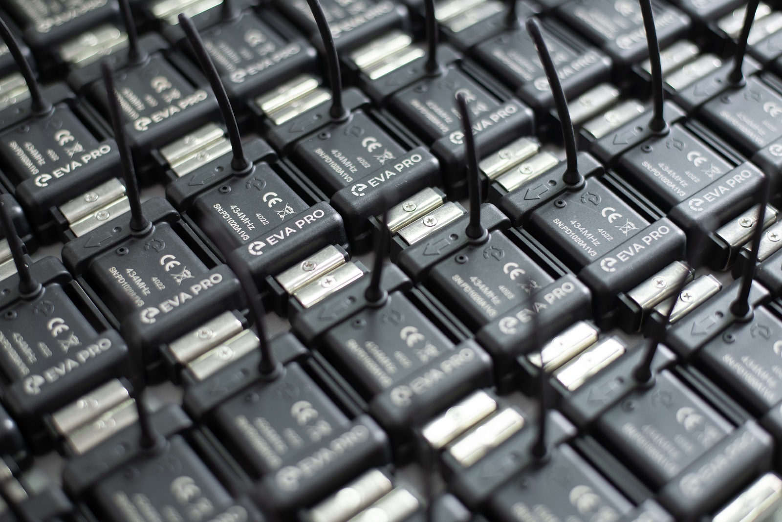

Внутренний колесный модуль крепится на диске хомутом

Комп ания «Акцептум-Инжиниринг» с головным офисом и производственным предприятием в Красноярске была создана в 2015 году и занялась разработками системы контроля давления в шинах (СКДШ). С привлечением опытных специалистов по робототехнике и радиотехнике был разработан прототип колесного модуля с датчиками давления и температуры, а также проведено тестирование его работы на всей длине автопоезда без использования дополнительных усилителей радиосигнала.
