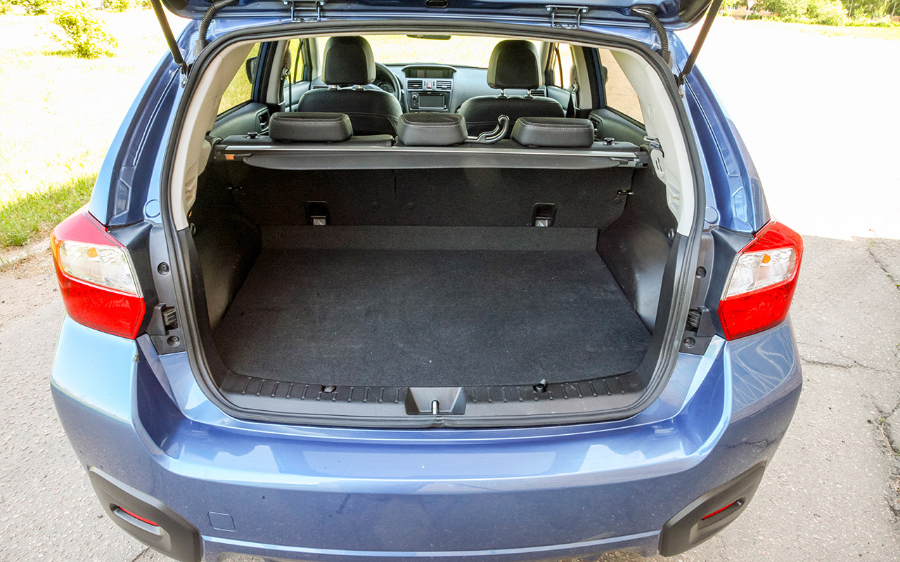

Маленький багажник – жалоба каждого второго владельца XV. По счастью, задние сиденья легко складываются. Ровного пола никак не получится, но велосипед впихнуть можно.
