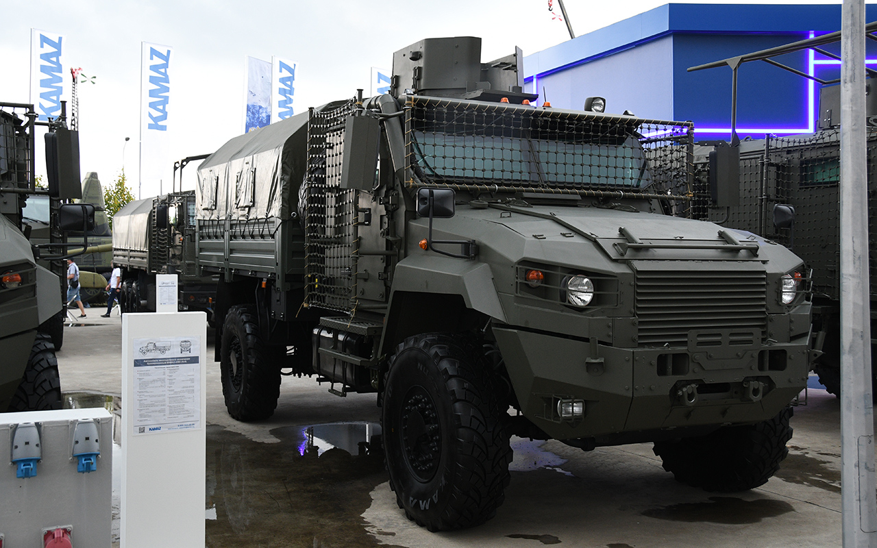

Базовый многоцелевой автомобиль КАМАЗ-4385 оснащен двухместной кабиной и 3,5-метровой платформой с откидными боковыми и задним бортами, каркасом и тентом.
Базовая модификация КАМАЗ-4385 4х4 с двухместной кабиной.
Модификация КАМАЗ-4385 БПВ оборудована шестиместной кабиной повышенной вместимости и бортовой платформой длиной 1,5 метра.
КАМАЗ-4385 БПВ с шестиместной кабиной. Хорошо видны противокумулятивные сетки и козырек защиты верхней части кабины.
Броня от пуль, осколков, мин
Самое главное – все версии машины обеспечены серьезной «обороной». От пуль и осколков снарядов калибра 152 (155) мм люди в кабине защищены по 4-му классу (отечественный стандарт ОТТ-9.1.12.1-2010), стрелок в башенке – по 2-му классу.
От подрыва на мине, гранате или самодельном взрывном устройстве обеспечен 3-й класс. В локальных боковых проекциях возможна дополнительная защита вплоть до 6-го класса.
В дополнение к броне грузовики оборудованы противокумулятивными сетками спереди и по бортам, козырьками для защиты верхней части кабины.
У бронированного КАМАЗ-4385 стальная платформа (3,57 х 2,47 м) с металлическим полом.
Несмотря на разные размеры кабин, обе модификации оборудованы опорно-поворотными кольцами для монтажа башенок с вооружением. На борту КАМАЗов могут быть установлены пулеметы Печенег калибром 7,62 мм или Корд калибром 12,7 мм.
Небольшая грузовая платформа модели 4385 БПВ вместит запасное колесо, миномет и боеприпасы, а расчету место в большой защищенной кабине.
