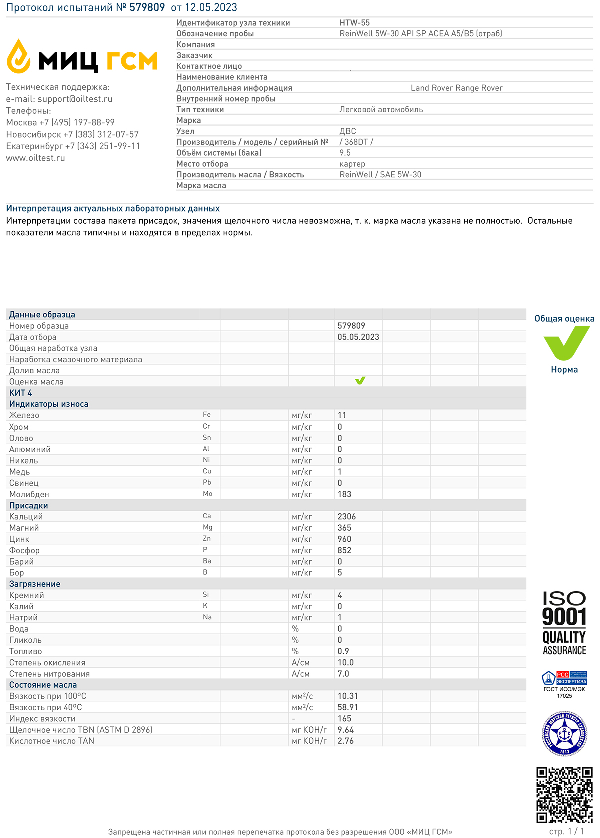

Ниже представлены протоколы испытаний МИЦ ГСМ

Железо Fe мг/кг
0
11
31
Хром Cr мг/кг
0
0
0
Олово Sn мг/кг
0
0
0
Алюминий Al мг/кг
0
0
0
Никель Ni мг/кг
0
0
0
Медь Cu мг/кг
0
1
2
Свинец Pb мг/кг
0
0
0
Молибден Mo мг/кг
206
183
207
Кальций Ca мг/кг
2457
2306
2448
Магний Mg мг/кг
477
365
394
Цинк Zn мг/кг
881
960
995
Фосфор P мг/кг
799
852
881
Барий Ba мг/кг
0
0
0
Бор B мг/кг
1
5
3
Кремний Si мг/кг
5
4
5
Калий K мг/кг
0
0
1
Натрий Na мг/кг
0
1
2
Вода %
0
0
0
Гликоль %
0
0
0
Топливо %
0
0,9
0,5
Сажа %
0
0,4
0,8
Степень окисления А/см
9
10
11
Степень нитрования А/см
5
6
7
Вязкость при 100ºС мм²/с
10,07
10,31
10,26
Вязкость при 40ºС мм²/с
57,4
58,91
58,58
Индекс вязкости
164
165
165
Щелочное число TBN (ASTM D 4739) мг КОН/г
9,14
9,64
4,67
Кислотное число TAN мг КОН/г
1,94
2,76
3,02
