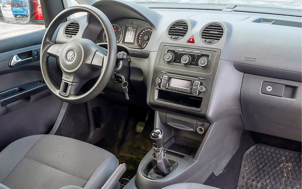

Подлокотник залоснился, но в остальном время оставило салон в почти первозданном виде.
