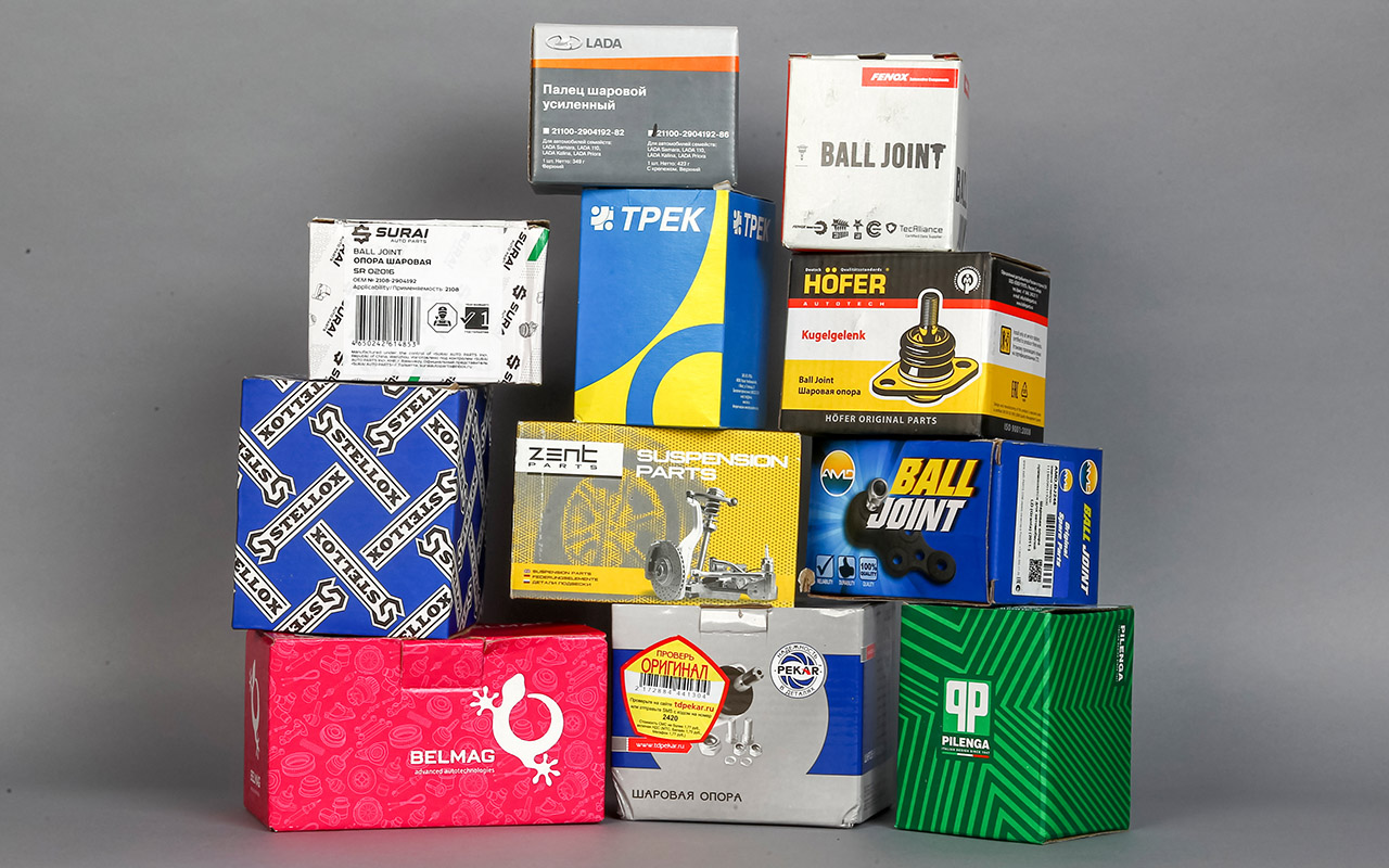

Испытали 11 шаровых опор — рекомендовать можем только две!
«За рулем» провел экспертизу шаровых опор для автомобилей Лада
Если сегодня шаровая опора – это необслуживаемая, неремонтируемая и невосстанавливаемая деталь, то какую выбрать?
Конструкции шаровой опоры фактически 40 лет: для очередной экспертизы мы приобрели шаровые опоры 11 производителей для автомобилей семейств ВАЗ‑2108, 2110, а также Приора, Калина и Гранта. Стоимость образцов, представленных в нашей фотогалерее по алфавиту – от 380 до 830 рублей. То есть разница в цене – почти двойная. Видимо, и качество серьезно различается. Но разве за десятилетия не должны были быть устранены все недостатки?

Результаты испытаний не порадовали. Из 11 шаровых опор без единого замечания добрались до финиша только две – Pekar и Zent. Им – наше предпочтение.
В принципе, к рекомендованным можно добавить опоры Surai, Höfer, Lada и Fenox, которые не прошли испытаний на 50‑градусном морозе. Если в вашем регионе таких морозов не бывает (а скорее всего, не бывает) – берите их на заметку.
Для жителей теплых регионов подойдут также шаровые Stellox и AMD. Оставшиеся три бренда – Belmag, Pilenga и Трек – рекомендовать, увы, не можем.
