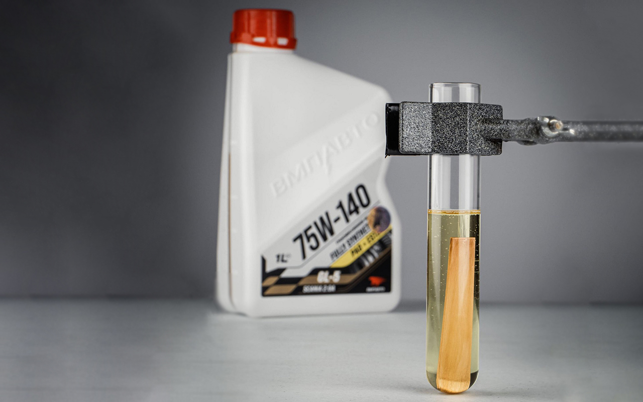

Как показали лабораторные испытания масел (SAE) 75W-90 GL 5 и (SAE) 75W-140 GL5, они перекрывают требования Американского Института Нефти (API) по коррозионному воздействию содержащих фосфор и серу присадок на металлы (сталь и медь). Продукция ВМПАВТО соответствует самому высокому классу –  «1А», что говорит об отсутствии коррозионных процессов. Следовательно, смазочные материалы можно смело использовать в самых разных по используемым сплавам агрегатах.
Левая пластина — масло 75W-140. Правая пластина — масло 75W-90
