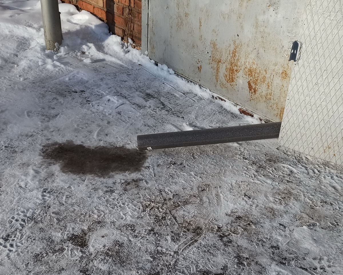

Сразу после пуска двигателя зимой выезжать из гаража не следует, но открытые ворота не обеспечивают достаточную вентиляцию и выстуживают гараж.
Для вывода выхлопа с минимальным открытием ворот я применяю теплоизоляционную трубку из вспененного полиэтилена подходящего диаметра, на конце которой слегка надрезаю шов и на оправке из бутылки формирую конус, усиленный обмоткой из изоленты. Его надеваю на выхлопную трубу.
Стандартной длины трубки 2 метра достаточно, чтобы отвести выхлоп подальше. Благодаря своим свойствам трубка не обмерзает конденсатом.
Трубку следует надевать плотно и соблюдать меры предосторожности.
А. Демчук, г. Альметьевск
Двух метров трубки достаточно, чтобы отвести выхлоп подальше от гаража.
