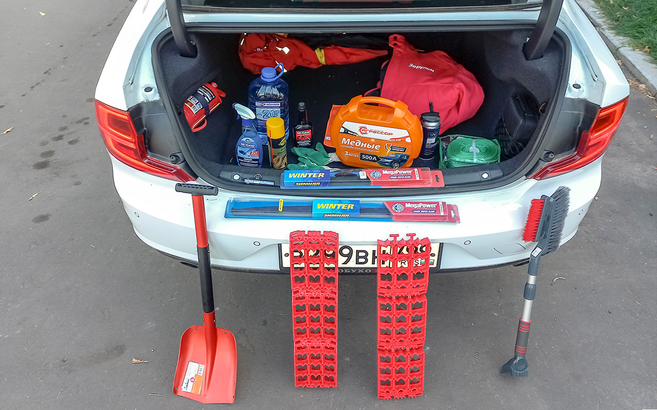

Вот почему холода желательно встретить подготовленными. Мы прикинули набор вещей, которые необходимо возить с собой: не дай бог, пригодится.
Инструментом номер один зачастую является работающий смартфон, а потому в машине всегда должно быть зарядное устройство. Теперь про остальное.

3. Лопата
У сельских жителей необходимость в лопате вопросов не вызывает: куда ж без нее? А горожанам напомним, что проезжающая мимо уборочная техника организует возле вашей машины защитный бруствер – хоть во дворе, хоть у тротуара. Последствия ночного снегопада также хорошо известны. Да и соседи, расчищающие пространство возле своей машины, не всегда оказываются лояльными. Большая лопата по определению удобнее маленькой, но и саперная – лучше, чем вообще ничего.
4. Трос
Буксировочный трос может понадобиться вам один раз в жизни – тем более будет обидно, если он при этом не сдюжит и порвется. Выбирайте трос с большим запасом прочности, например, для легковушки – с заявленной нагрузкой в 6–8 тонн. Он поможет рывком выдернуть вашу машину из сугроба, да и с буксировкой окажет содействие. При этом предпочтительнее использовать трос без металлических крюков, дабы те случайно не возомнили себя боевыми снарядами, готовыми разбить что угодно.
5. Траки
Те, кто считает подобные приспособления чем-то сугубо экстремальным, ошибаются. Порой из самого обычного городского двора становится невозможно выехать: под колесами такая наледь, что и зимние шины не спасают. А подобные пластиковые помощники много места в багажнике не займут, тогда как преодолеть вредный участок помогут.

6. Провода для «прикуривания»
Батарея, разрядившаяся зимой, – обычное дело. Но если какой-то добрый человек согласится пустить ваш мотор от своей АКБ, то проблема будет решена: понадобятся лишь провода. Чем толще в них токонесущие жилы, тем лучше – мы проверяли не раз!

9. Щетка-смётка
Тут комментарии, наверное, не нужны. Единственное пожелание – постарайтесь не приобретать щетку с телескопической ручкой без крайней необходимости. Жесткость такой конструкции невысокая, а потому нормально смахивать с кузова снег будет тяжело, да и прослужит она недолго.
