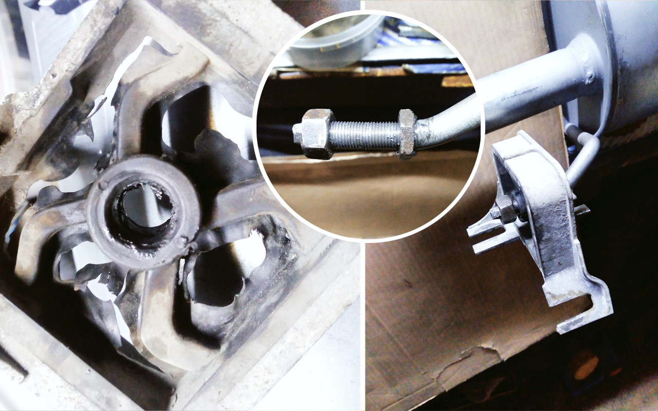

На Renault Symbol меняли выпускную систему. Кронштейн подвеса резонатора на конце имеет утолщение для фиксации в резинометаллической опоре. Беда в том, что кронштейн новой детали не входил в металлическую втулку родного «пряника», – пришлось заняться доработкой.
Зачистил отрезной машинкой конец кронштейна и нарезал на нем резьбу, после чего кронштейн с двух сторон закрепил гайками. Этот способ крепления пригоден и для других старых авто­мобилей Renault.
В. Карпин, г. Петрозаводск
Этот способ крепления пригоден и для Symbol, и для других старых авто­мобилей Renault.
