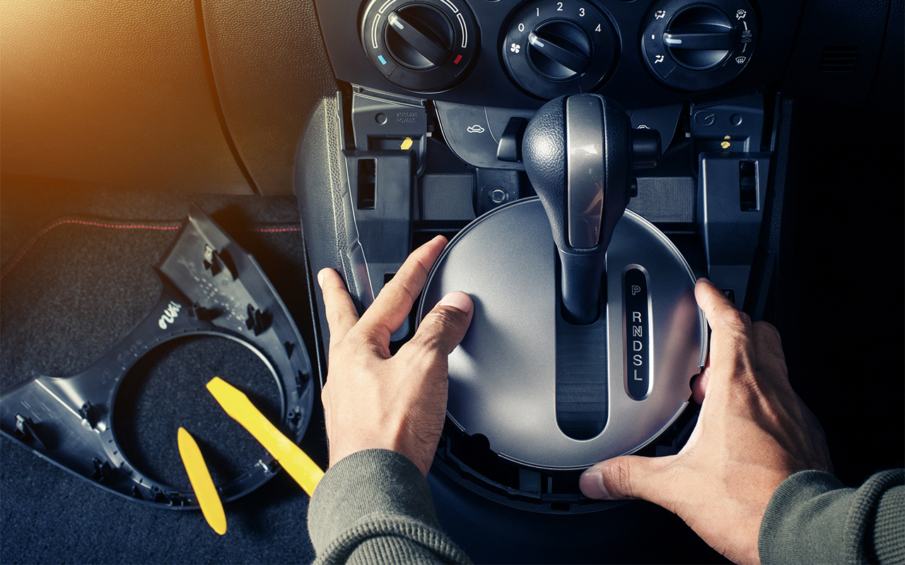

Любителей переключать АКП в нейтраль можно определить по мигающим после остановки автомобиля фонарям заднего хода. Случается такое потому, что при переключении режима D в любой другой режим селектор по касательной проходит режим заднего хода R.
