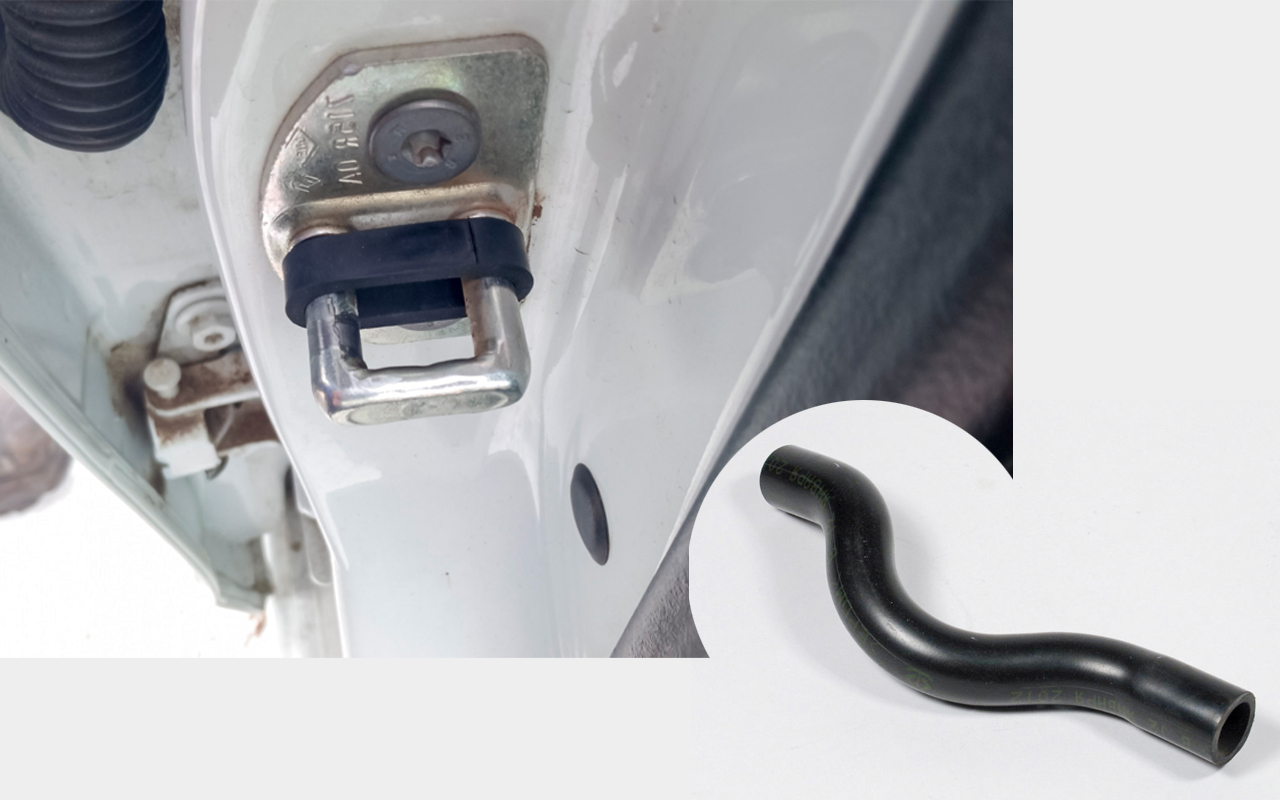

Покупные демпферы замков дверей стоят немалых денег, но есть гораздо более дешевое решение.
Приобретаем патрубок от печки ВАЗ‑2110 – он не дороже 100 рублей. Отрезаем четыре колечка шириной 7–8 мм.
Надеваем на ответную часть замка и радуемся отличной работе «демпферов».
В. Анисимов, Липецкая область
Патрубок от печки ВАЗ‑2110 – и замки как новенькие!
