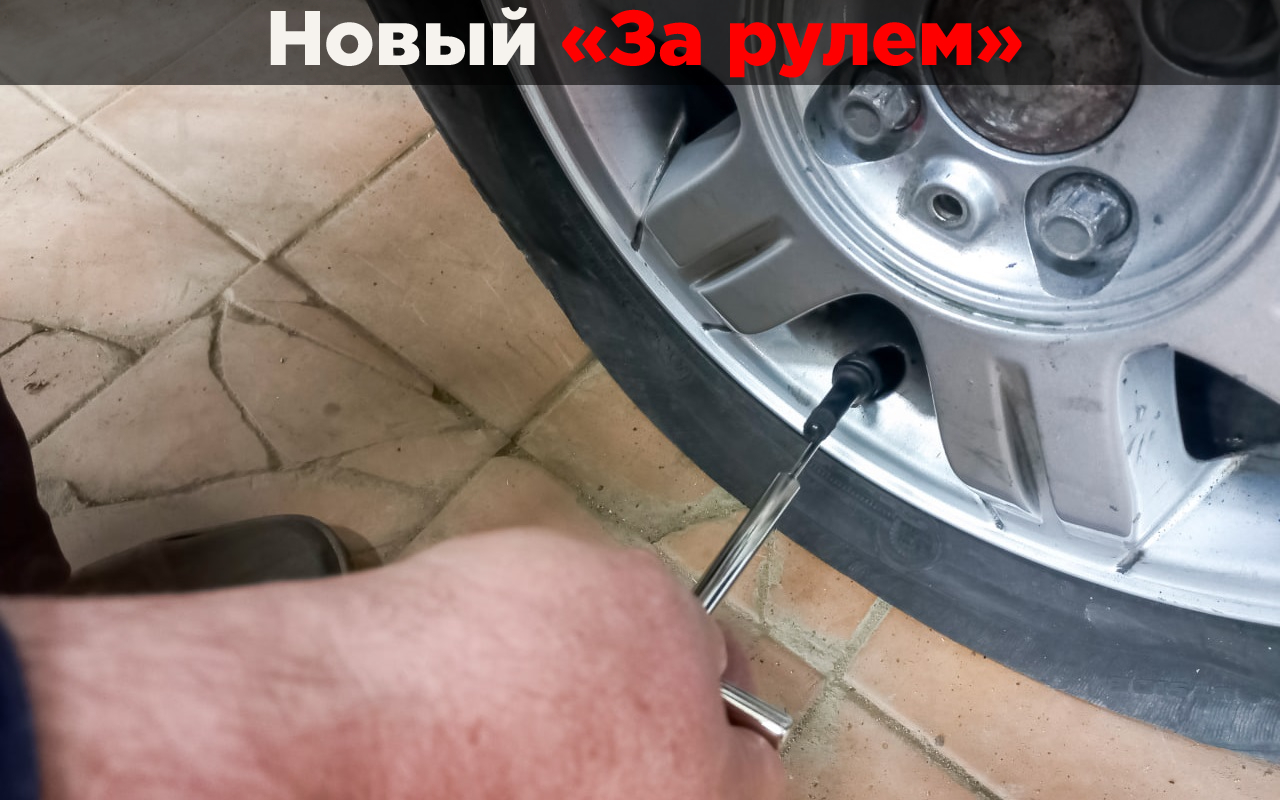

— Вентиль построен вокруг унифицированного устройства – золотника. Это клапан, который открывается при нажатии на шток, пропуская после этого воздух в обе стороны – например, к манометру и от насоса. После снятия давления со штока клапан закрывается. Золотники могут иметь два основных варианта исполнения – длинные и короткие. У коротких пружина спрятана внутри корпуса, а у длинных установлена снаружи. Сегодня больше распространены золотники с внутренней пружиной.
Собственно, оба варианта мы наглядно показываем на фото. А можно ли вместо старого поставить новый? Да, отвечают эксперты – короткий (новый) и длинный (старый) золотники взаимозаменяемы, и сопротивление воздуху оказывают примерно одинаковое.
Золотники старого (вверху) и нового (внизу) образцов полностью взаимозаменяемы
