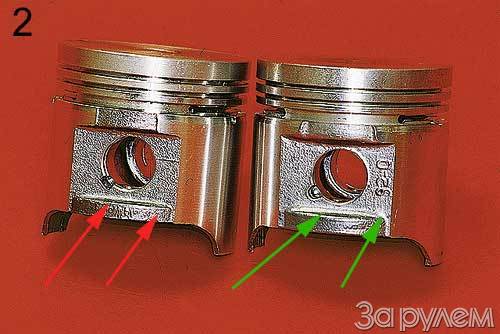

Другая парочка поршней-близняшек заинтересует владельцев "волг" и УАЗов. У заводской детали на плоской части юбки (еще ее называют "холодильником") указан номинальный или ремонтный диаметр (фото 2). Подделка тщательно скрывает истинный размер. Здесь же находится еще одно отличие - форма углубления под стопорное кольцо. Острые края ниши укажут на "левую" деталь, сглаженные - на оригинал.
На передней стенке "холодильника" (ее легко определить по соответствующей надписи) стоит товарный знак завода-изготовителя. Только у подделки он неправильный. На стилизованном изображении поршня отсутствует точечка - отверстие под палец (фото 3).
Как и в случае с камазовским поршнем, халтурщики не смогли точно скопировать маслоотводящие отверстия - тут они просверлены немного ниже (фото 4). Но внимательный покупатель, даже не зная этих признаков, быстро вычислит самозванца по многочисленным заусенцам и острым краям.

Красной стрелкой обозначены подделки, зеленой - заводские детали.
