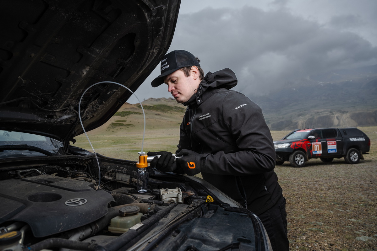

Берем пробы
Перед стартом двигатель автомобиля, в котором работало масло G-Energy F Synth EC 0W-30, прошел компьютерную диагностику. Она показала, что даже после десятков тысяч тяжелых километров мотор находится в полном порядке. Никаких отклонений или ошибок в работе не выявлено.
Первую пробу взяли из мотора после получаса работы. Это необходимо, чтобы «привязать» масло к конкретному двигателю, в котором за годы накопился определенный объем отложений. Плюс всегда есть несливаемый остаток ранее работавшего масла с загрязнениями и продуктами износа. За небольшое время работы свежее масло смешается с ним и даст необходимую отправную точку для оценки динамики ключевых параметров.
Мобильная лаборатория G-Energy позволяет брать пробы масла в любых условиях и за считаные минуты получать результат. Точность данных – как в хорошей стационарной лаборатории.
Вторая проба – промежуточная, после пробега 5000 км. Экспресс-анализ может показать зарождающиеся неисправности не только в двигателе, но и в других системах автомобиля, которые пока невозможно определить визуально и на слух или по поведению машины на дороге. Такие прогнозы бесценны, ведь поломку можно предотвратить и, следовательно, не сойти с маршрута.
На финальном этапе взяли две пробы. Сначала – в Кош-Агаче на Алтае, незадолго до конца пробега, на отметке чуть больше 14 100 км. Затем – уже на финише реконессанса в Барнауле – на 15 000 км.
