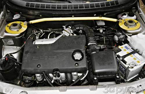

VAZ 2110 3: 1 - датчик фазы; 2 - регулятор холостого хода; 3 - датчик положения дроссельной заслонки; 4 - датчик массового расхода воздуха.
