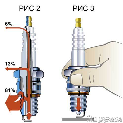

Теперь осмотрим гнездо. Опорная поверхность под уплотнительным кольцом должна быть ровной, фаска в отверстии - небольшой (диаметр - максимум 14,3 мм). Почему это важно? Взгляните на рис. 2 - примерно так распределяется теплоотвод от свечи зажигания. Больше 80% тепла передается головке через резьбу и уплотнительное кольцо. Неровная опорная поверхность, грязь на ней, неисправное (смятое, надорванное и т. п.) уплотнительное кольцо, равно как и неоправданно большая фаска отверстия, приводят к перегреву свечи (о последствиях было сказано в первой нашей статье: ЗР, 2001, № 9).

Зазор измеряем особыми щупами - из калиброванной проволоки. Как его изменить? Уменьшить - несложно легкими ударами по "массовому" электроду, вдоль свечи (рис. 3). Увеличить? Не спешите браться за отвертку! Многие так делают, но и свечей испорчено... - не счесть. Даже не повредив изолятор, можно нарушить установку центрального электрода (последний из-за разницы в коэффициентах теплового расширения сидит в отверстии изолятора с зазором). Если электрод касается изолятора, свеча "горячее". Стоит ли проводить такие опыты на собственном автомобиле?

Рис. 2. Так распределяется теплота, отдаваемая свечой.
Рис. 3. Так уменьшают зазор между электродами.
